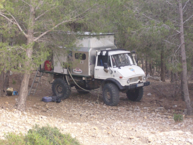

 Montage unimog artisanal 194342 , pourrait on en savoir un peu plus sur ton 416 avec une calandre de Merco G  Question
Montage unimog artisanal Empty
MessageSujet: Re: Montage unimog artisanal   Montage unimog artisanal Icon_minitimeDim 29 Juin 2014, 22:03
ça sent la cabine surélevée pour passer le turbo

Bonsoir et merci pour votre réponse,
oui effectivement pour monter le turbo sur mon 416, j'ai du surélever la cabine se qui me permet de pouvoir la basculer sans aucun problème.
Les bruits et la chaleur de ce fait ont diminués.
oui la calandre de Mercédès G contribue a améliorer le refroidissement et le flux d'air autour du moteur.
