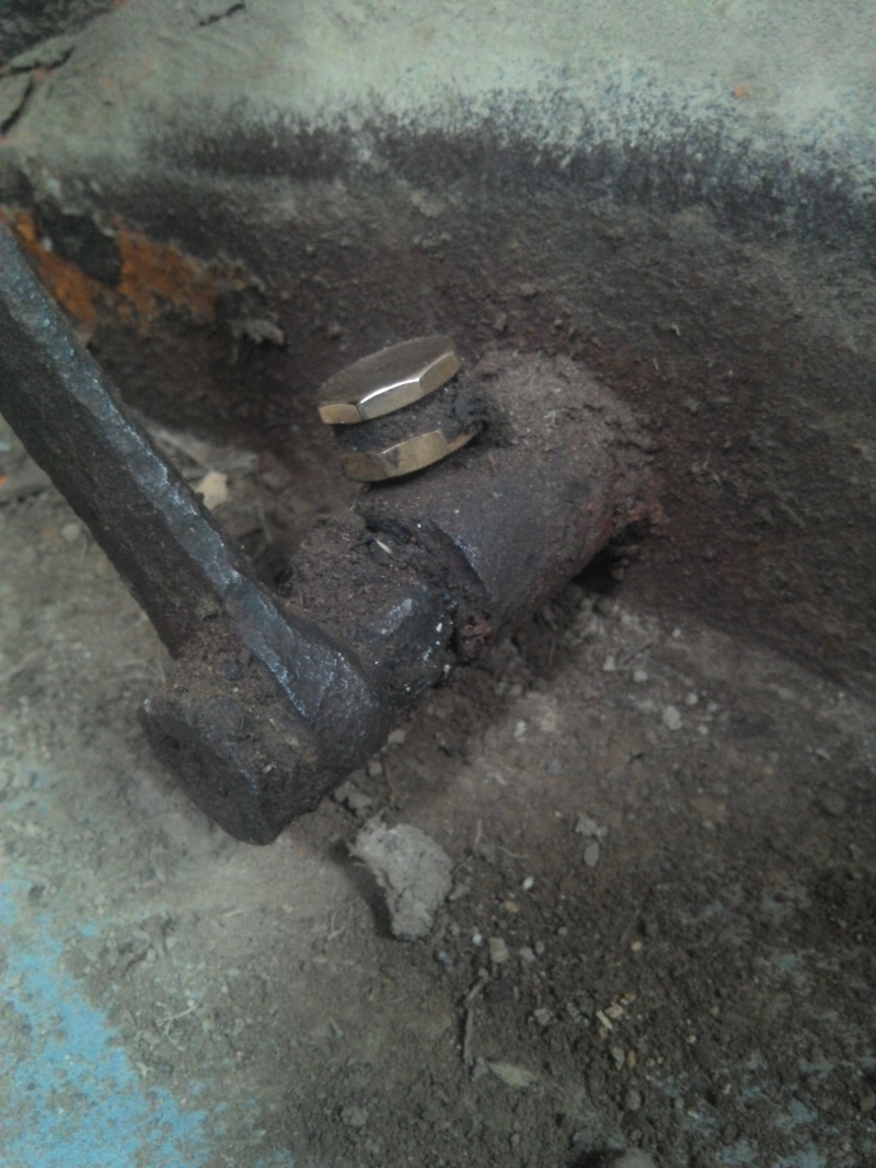

| Bonjour, quelqu'un pourrait il me faire une photo de l'accélérateur, en place dans la cabine ? Au remontage, j'ai un jeu énorme entre le galet en téflon et la platine côté moteur. Il doit y avoir des entretoises que j'ai pas mis au bon endroit. Merci A+ |

| Salut, voilà une vue de l'intérieur cabine, C'est normal le tube interne qui dépasse ? Est qu'il ne doit pas être côté extérieur ? A+ |

| Bonjour Manu Voici le montage sur mon 421 122 Amicalement Paul |

| Merci beaucoup Paul, je vais enlever le tube intérieur, il doit pas être à ça place, ou alors pas assez rentré. Pourtant le trou du graisseur semble correspondre. Ca fait plus de deux ans que j'ai démonté, avec un petit tour chez le carrossier, je me souvient plus du montage originel.

| voici pour le mien comme il avait tendance à coincer avec la montée en t° du compartiment moteur... j'ai installé un graisseur et pile-poil ça ne coince plus du tout |

| Merci, j'ai installé le truc comme ça me paraissait le plus logique, et avec l'aide de vos photos. Maintenant, la cabine est relevée pour cause d'adaptations de diverses natures (vous en saurez plus bientôt ), donc je sais pas si le galet correspond à la plaque reliée au carter moteur. On verra ça bientôt. A+ |
