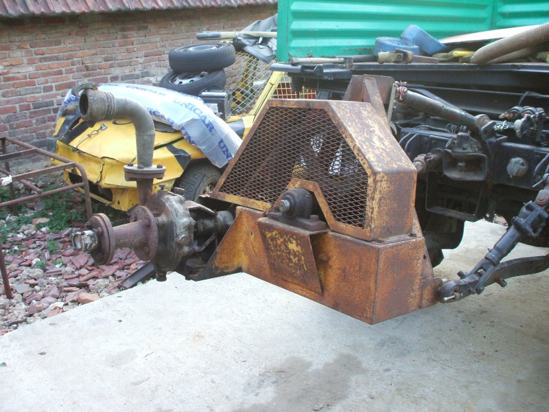

Pour les chevaux Aujourd'hui j'ai acheté une pompe a eau qui ce monte sur le relevage et ce branche a la prise de force.
mais voila j'ai etait essayer et un petit probleme est arrivé!!!!!
Juste avant que le probleme arrive l'eau craché et pas un petit peu,aparament il y a du debit lol! lol!
Mon 2eme : un 406 - Page 5 Pompr_10
Le cardan a cassé au moment que l'eau commencé a sortir!!!
Mon 2eme : un 406 - Page 5 Pompr_11
Mon 2eme : un 406 - Page 5 Pompr_12
Que pensez vous?Il faut que je reforce le cardan ou faut que j'aligne mieu le tout?

pas de bol
ton alignement ne semble pas énorme
le tube devait avoir une amorce
c'est super facile à le changer alors fait un esssai avec un tube neuf
allé courage, tu ferais mieux d'en faire des beefs de tes chevaux Twisted Evil

Je vais essayer avec du carré neuf prevu a cette effet.
a+ et merci

merci pour les images
si tu ressoudes , réaligne angulairement les machoires du cardan , là elles sont mal montées , ça lui rajoute de la contrainte !

le carré du cardan ne serait pas aller juste qu'en butée quand tu as mis en position haute ?
il me parait un peu long !!
c du moins l'impression avec les photos !!

Pour le cardan de ma pompe merci pour vos conseil je ne me suis pas encore reservi mais je pense pas que se soit l'angle car c'est fait pour travailler de travers enfin je croi???
En tout cas ca debite severt.
