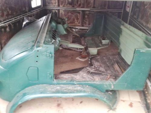

Samedi prochain, Démontage de la cabine. Au fait, j'en ai trouvé une impeccable pour 300€, est ce un bon prix? Je m'y mets 761908

Salut à toi
Je te confirme que le prix de la cabine
est plutôt correct, et si tu en trouve une deuxième
a ce prix je suis preneur
Bon courage et A+

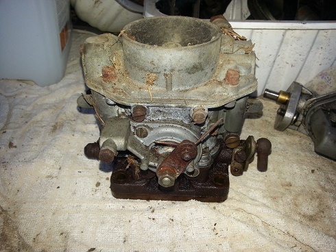

Ceci dit, Ce WE, j'ai fait le tour du moteur pour voir ce qu'il en était. Il n'est pas bloqué! J'ai démonté de carbu qu'il faut entièrement reconditionner, le démarreur qui est à jeter. L'allumage à l'air en ordre; Ni rouille ni oxydation. Les bougies sont impecs, on dirait des neuves. Les fils aussi. Je n'ai pas vérifié le delco ni les vis platinées par manque de temps.... A ce sujet, j'ai une question: Quest ce que ces deux objet relié au delco?
Je m'y mets 20140119
J'ai le schéma de principe filaire de l'allumage mais aucune explications.
Peut etre savez vous comment tester les éléments de l'allumage?
Donc, pour commencer, je vais commander un kit pour la réfection du carbu et par sécurité un pour la pompe.

Quand à la cabine, ce sera pour plus tard, il y a d'autre priorités. Mais je pense à Smrecnik et à qui ça intéresse, je vous met la photo et le lien.
Je m'y mets _1210
http://www.befr.ebay.be/itm/171213935110?ssPageName=STRK:MEWAX:IT&_trksid=p3984.m1423.l2649
