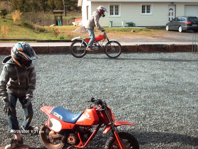

Salut Tito, oui elle roule, les gardes-boue ont retrouvé leur brillant après un bon lustrage et pour le moment le moutard, pardon le motard s'entraine au wheeling.
Les freins ont été revu également mais les pièces ne sont pas faciles à trouver.
Pour le moment on en est à la mise au point avant un démontage pour remise en peinture du cadre cet hiver.
Elle va pas vite mais grimpe partout démarre au quart de tour à froid mais très mal à chaud mais bon elle a un KIT 65cc et le montage de la pipe du carbu est très mal fait.
Je vais voir ça demain j'ai peut être un manque d'étanchéité à ce niveau là (sinon c'est sûrement les joints spy du vilebrequin donc ça attendra un peu).
J'ai été surpris du passage de la compression au kick rien à voir avec sa Yamaha 50 TY le petit frère de 10 ans arrive à rouler avec ( faut dire que c'est un vrai vélo) mais dès qu'il cale faut venir lui redémarrer le brélon car même debout sur la pédale il arrive pas à le descendre Laughing
J' essayerai de faire des photos demain (mais pendant qu'ils roulent j'essaye de progresser sur Félix:cheers: ).

Comme promis voici des photos des bikers, j'ai retaillé une pipe d'admission mieux ajustée au cylindre mais j'ai toujours des problèmes de démarrage à chaud.
Je vais changer les spy du vilebrequin si j'en trouve car j'ai rien vu sur le net.
montesa et unimog ,sont ils compatible ? Hpim4522
montesa et unimog ,sont ils compatible ? Hpim4523
