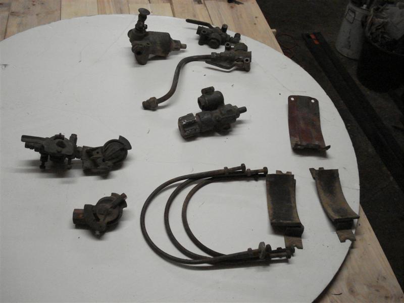

bonjour quelqu'un peut me renseigner sur le montage de la bouteille d'air sur un chassis court carje n'ai pas les fixations !

la grosse bouteille courte ou la plus petite longue ?

la petite longue !
du moins c'est celle que j'ai !

la petite longue était fixée sur le chassis en travers sous la benne et au pied de la cabine sur le mien , je ne trouve pas d'image !
elle était maintenue par les brides et les supports en bas à droite

ok merci fred
par contre pourquoi 3 brides et supports ?
les brides passaient au travers du chassis ?

désolé ! le démontage doit dater actuellement de plus de 10 ans ! je ne sais plus !
mais j'ai trouvé des photos du 411 à Fabien sur un magazine au moment de sa refection, elle y est ! il a peut être des vues à zoomer dans son ordi! !
j'ai vérifié ! j'ai toujours les pièces Laughing 20€ les 2 supports d'origine et les 3 brides , tu verras si la 3ème est vraiment utile !ça parait correct?

La 3e doit provenir du second réservoir d'air sous le côté conducteur ....

je prends les brides et fixations , pour le regulateur je regarde demain voir l'etat du mien !
