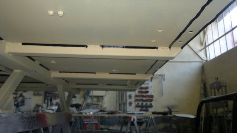

Bonjour a tout les passinnés d'unimog.
Quelques photos de ma transformation en doka.
J'espère que sa pourra aider certain qui souhaite faire une cabine doka.
Moteur 280s de 150 cheveaux, direction assisté d'unimog 416 avec les conseil de mon ami philimog,
Module de vitesse extra lente d'unimog 411
Modif unimog 404 doka Image22
Modif unimog 404 doka Image23
Modif unimog 404 doka Image25
Modif unimog 404 doka Image26
Modif unimog 404 doka Image27
Modif unimog 404 doka Image28
Modif unimog 404 doka Image29
Réservoir de 158L épaisseur 4mm
Modif unimog 404 doka Image30
Modif unimog 404 doka Image31
Modif unimog 404 doka Image32
Modif unimog 404 doka Image34
Modif unimog 404 doka Image33
Modif unimog 404 doka Image36
Modif unimog 404 doka Image38
Maintenant mise a nu et sablage peinture ext

J'ai modifié la demi lune du boîtier de direction  du 416 car il est prévu pr une traverse de 70 MM
Alors que celle du 404 fait 80mm.
Je l'ai écarté en le chauffant avec un chalumeau .
(Normalement les vis sont parallèle)
Donc aucune modif châssis :
