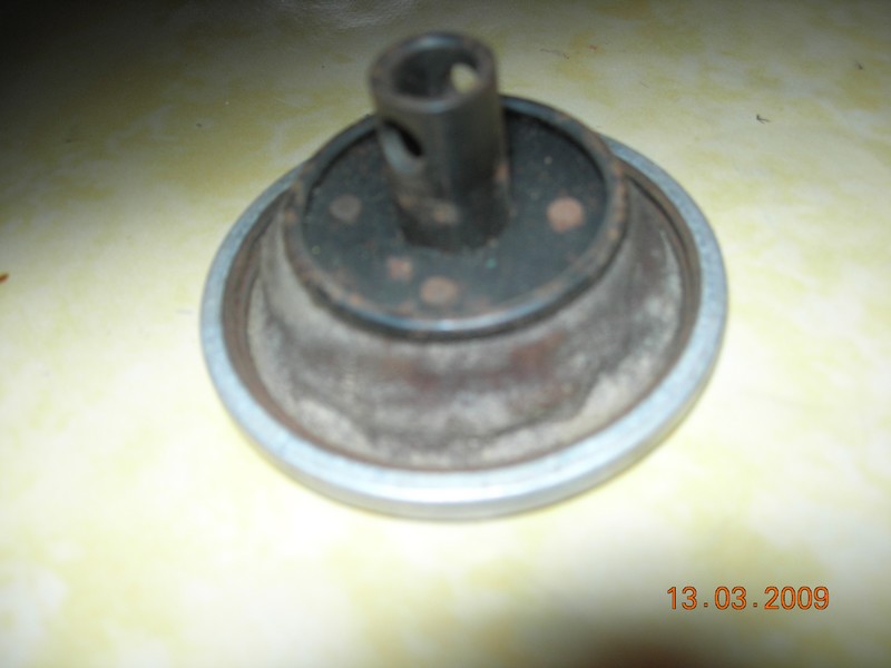

Voici celle que j'avais remplacée sur mon 402, malheureusement je n'ai pas retrouvé la facture pour le prix et la reference (je l'avais eue chez un rectifieur moteur)
Elle fait 69.5 de Ø exterieur, et Ø 10 pour le logement de la tige de commande de crémaillère avec un axe de Ø 6

merci pour les cotes ! du coup LE spécialiste local du diesel a pu la trouver à 122 Ht chez Bosch (144 hier ailleurs!!) et était tout fier de me dire qu'il en avait trouvée une à 75 Ht!! , fabien l'a eu à 28!!!
Du coup mogparts me l'envoie pour 53 vat et port inclus!!
