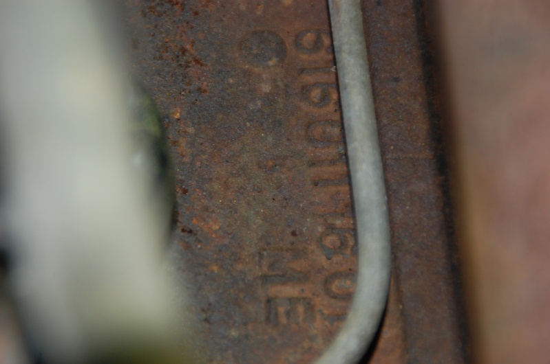

voilà des photos des numéros et de la plaque:
provenance moteur ??  Dsc_0011
provenance moteur ??  Dsc_0012
provenance moteur ??  Dsc_0013
Donc c'est un OM 616 combien?

Merci Jacky , donc le 911! çà n'envoie pas plus que les autres ! , pourquoi avoir effectué ce montage ?? avec un massacre pareil!! coup de meuleuse coté chauffeur ! découpage puis fibre à la s..p coté passager! plus de pompe hydrau à la bonne place ....
Thomas ! le numéro de type ! n'est pas sur ta plaque , c'est un mystère ton moteur!

si l'om616 911 ne faut monté que sur les mog! il ne doit pas avoir de pompe à vide, les périphériques devraient etre les bons!
ce 421 a eu un échange standard , mais neuf il fumait et était bruyant ! il n'a pas tenu la semaine ! retour au garage qui leur monte ! ce moteur !! inadapté!
Sur la photo de la plaque ! on remarque un autre trou dans le bloc , d'ici que ce mécano de .....ait déplaqué le moteur pour faire croire à un ES neuf!!
De ce fait ce ne serait pas un Om 616 911 mais une autre version!!
