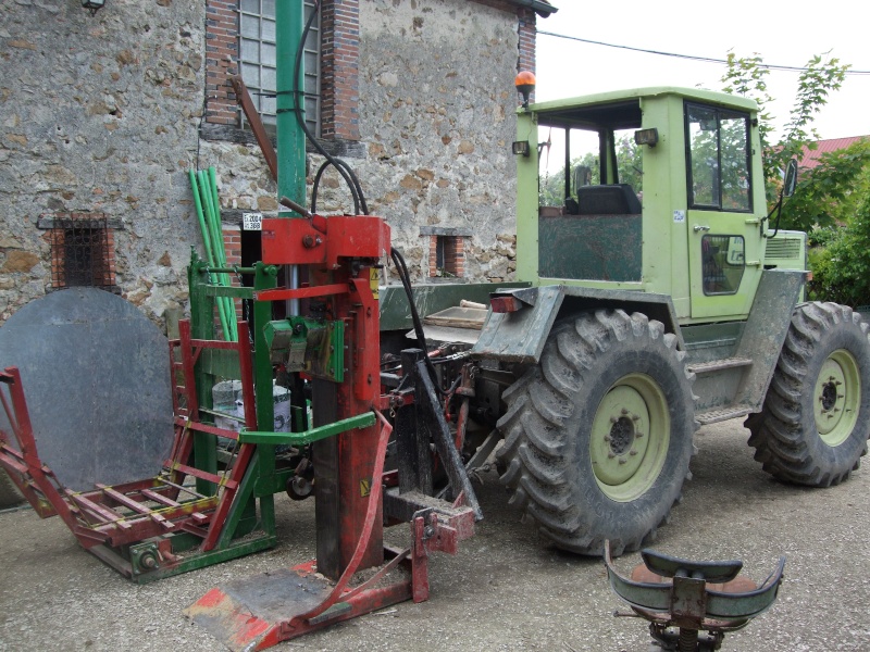

bonsoir christophe, merci pour tes renseignements, ca fait un peu mal mais bon c'est comme ca on va pas s'affoler et menager la bebete! essayer d'utiliser le trac sur des activites ou la boite n'est pas trop sollicitee ,le temps de trouver une solution ou des sous.
en attendant, le trac a la fendeuse fagotteuse ca va bien!
la question du jour Dscf5210
une boite ca peut peut etre se trouver d'occasion?

belle ensemble Wink
c'est quoi la marque de tes pneus Question ils sont bien cramponnés !!!!

firestone
