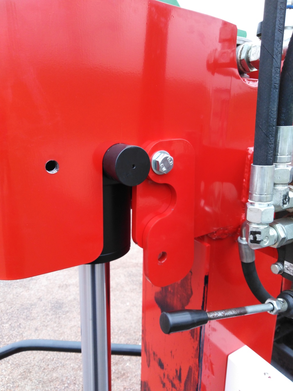

Salut les Moggeurs,
Des tofs de ma dernière fabrication en cours de montage, je me suis fabriquer une nouvelle fendeuse verticale 18 T.
J'ai récupéré de l'ancienne la pompe,les distrib, le coin et mon treuil hydraulique .L'ancienne avait été fabriqué avec de la récup, là je m'en suis fabriqué une tip top .
En cours de fab :
un 421B pour tenir compagnie au 411 - Page 23 Img_2017
Remontage après une  peinture epoxy
un 421B pour tenir compagnie au 411 - Page 23 Img_2018
J'ai opté pour un montage de la pompe en direct sur la PDF,montage que SCHMIDT faisait pour la pelle retro, je supprime la transmission, c'est mieux
un 421B pour tenir compagnie au 411 - Page 23 Img_2019
un 421B pour tenir compagnie au 411 - Page 23 Img_2020
un 421B pour tenir compagnie au 411 - Page 23 Img_2021
La suite du remontage demain, elle devrait être opérationnelle en fin de journée !

Pour Christophe, la pompe est guidée par axe qui coulisse dans un fourreau fixer après le longeron du mog sous la prise de force, je retire la goupille beta et je sort la pompe, elle est attachée avec une chaine sur la fendeuse, je n'ai rien inventé,c'est le système que j''avais sur la pelle rétro .

Salut les Moggeurs,
ça y est, la fendeuse est terminée, pas eu le temps avant de mettre les tofs,
Première sortie, verin descendu pour le transport ou le stockage .
un 421B pour tenir compagnie au 411 - Page 23 Img_2022
Détails de la tôle de protection des flexibles d'alimentation de la pompe.
un 421B pour tenir compagnie au 411 - Page 23 Img_2023
Détails de la fixation de la pompe en direct sur la prise de force,montage rapide, on coulisse le guide dans un fourreau et une goupille pour empécher que la pompe se déboite, j'avais déjà la pompe, j'ai acheté une douille canellée femelle pour monter la pompe en direct sur la prise de force, le top est de commander une pompe avec canelure femelle .
un 421B pour tenir compagnie au 411 - Page 23 Img_2024
Détails de la pièce qui sert de butée lorsque je descend le verin et qui sert aussi au maintien du tuyau rigide d'alimentation du verin .
un 421B pour tenir compagnie au 411 - Page 23 Img_2025
Verin toujours en position basse
un 421B pour tenir compagnie au 411 - Page 23 Img_2026
Verin remonté, non bridé
un 421B pour tenir compagnie au 411 - Page 23 Img_2027
Détails verin bridé ,prêt à fendre
un 421B pour tenir compagnie au 411 - Page 23 Img_2028
Details des protections en plastique no frix pour guider le verin .
un 421B pour tenir compagnie au 411 - Page 23 Img_2029
Détails du coin, c'est l'ancien que j'ai récupéré de mon ancienne fendeuse,il allait bien
un 421B pour tenir compagnie au 411 - Page 23 Img_2030
Détails du treuil que j'ai récupéré de l'ancienne fendeuse, je ne l'ai pas fabriqué, je l'ai acheté comme ça, prêt à installer,il va super bien
un 421B pour tenir compagnie au 411 - Page 23 Img_2031
Voilà, c'est tout pour aujourd'hui, je l'ai fait fonctionner, elle marche super bien, aucunes fuites, les tests bientôt, j'en ai encore pas mal à fendre,mais pas du gros pour l'instant !
A bientôt,si vous avez des questions,n'hésitez pas.

Le principe de pompe déportée m'intéresse... Visiblement, elle est maintenue par une douille. Cette douille, elle est soudée sur le châssis du Mog ?

Pour Michel, la douille est soudée sur une platine qui est boulonné à l'aide des 2 boulons d'origine du chassis .
Le reservoir est dans le tube de 250x150x10 de la fendeuse, il y à 40 l,ce qui est préconisé,je pourrais mettre 50 l .
