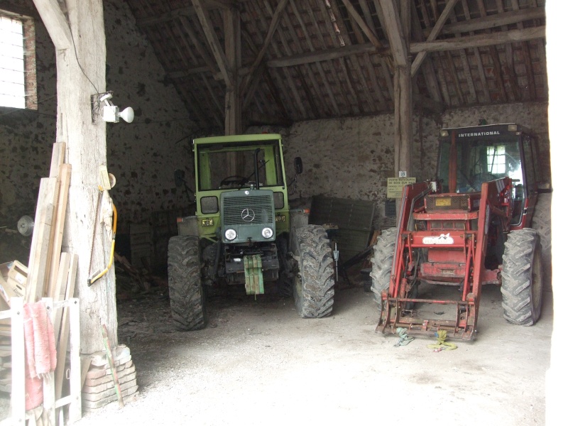

quelqu'un aurait il deja adapter un chargeur frontal sur un mb? je dispose d'un chargeur mailleux mx460 actuellement sur un ih 1055, je m'demande si il serait possible de le monter sur mon mb mais ca m'a quand meme pas l'air evident !
adaptation chargeur sur mb trac 800 Dscf5121
j'ai l'impression qu'il faut recreer un bati sur mesure non ?
et puis au niveau du mb peut etre renforcer les ressorts ?
voila si des fois vous aviez des conseils ou des photos pour m'eclairer , merci!

Pour le chargeur, ca se fait mais on voit pas beaucoup de MB chargeur sauf des Schaeff, à voir ...

des marques de chargeur pour mb sont nombreuses, la plupart des marques sont à dépose rapide,il faut des ferrures spécifiques demande au constructeur de ton chargeur ,ils ont peut être des ferrures pour mb trac

Le MX 460 et trop étroit il me semble regarde dans ma rubrique "MB TRAC a la ferme" le 800 a un chargeur MX 600 le plus gros modèle car juste assez large ...
Si c'était à refaire je regarderai du coté des chargeur allemand stoll... voit sur trac-technik.de ....

grosso modo le mx460 fait 80 cm de large et le capot du mb 70 cm, c'est sur c'est juste;
