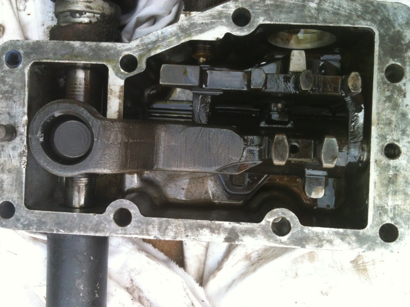

bonsoir je souhaite débloquer la 8ème vitesse sur mon Mb Trac 1300...J'ai enlevé le couvercle de la boite voici les photos
débloquer boite à vitesse .... Img_0611
débloquer boite à vitesse .... Img_0612
qu'elle partie faut'il enlever pour la débloquer?? :/
merci d'avance

il faut changer le doigt de 7 à 8 , sur certain montage ,l idéale est d avoir un couvercle unimog
bonjour j'ai couper la partie entourée en rouge
débloquer boite à vitesse .... Img_0613
ayant coupé ce doigt ma 8 ème vitesse s'enclenche mais je n'ai pas fais les essais.... il me reste encore un peu de mecanique

c est la bonne pièce ,le mien était comme ça, à toi les plus de 50 km:h

Bonjour, c' est sur quel type de BV
Attention, je tiens à préciser que la 8 ème vitesse, il faut la réserver aux belles lignes droites et pas sur des petites routes de campagne très sinueuses avec des virages à 90 °
