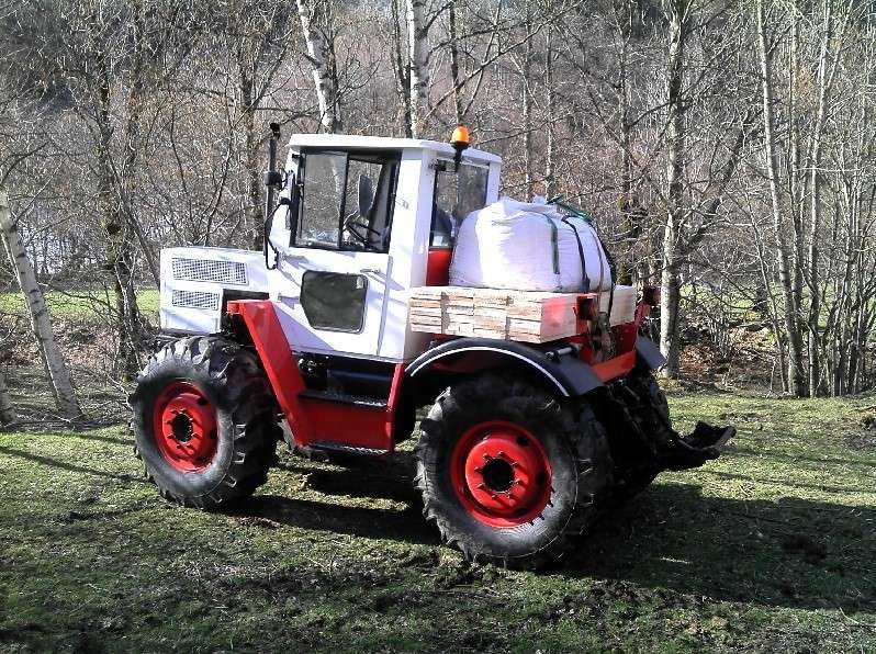

Bonjour tout le monde,
Nous sommes (mon voisin et moi) les heureux nouveaux propriétaires de ce MB TRAC 800
MB TRAC 800... et un de plus ! 2013-011
Je m'en sert essentiellement pour le transport de matériaux car je suis entrain de retaper un petit refuge de montagne (accessible avec un piste)
J'aurai un petite question concernant les freins et surtout le frein a main. J'aimerai savoir quels sont les réglages possible car actuellement il ne freine pas du tout pale
