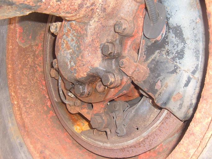

Voila le pont arrière avec bien sur fuite de liquide de freins (cylindres de roues HS mais d'origine !!!)

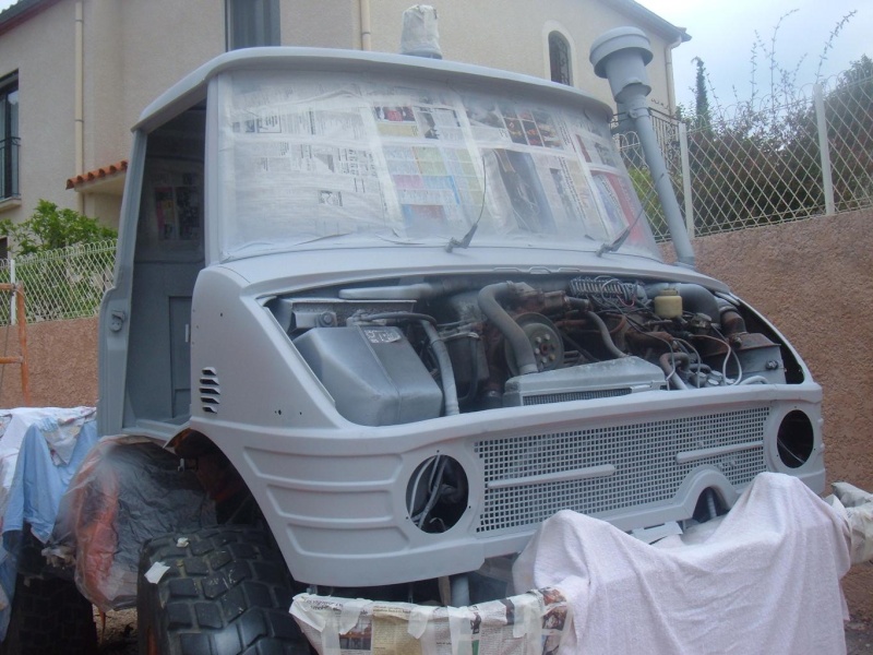

Bon maintenant, je pense que vous en avez assez de voir de la rouille.
J'ai acheté et utilisé environ 5 litres de convertisseur de rouille. C'est un produit que j'ai appliqué une fois les pièces derouillées, dégraissées, poncées et brossées.
Pour enlever toute la graisse, le Karcher à tout de même dégrossi.
J'ai appliqué le convertisseur soit avec un pinceau, pistolet à gazole ou brosse plate.

Après le convertisseur, une couche d'aprêt grise pour cacher les petits défauts (ouf et il en reste !!!) :
Je sais ce n'est pas du travail de professionnel mais je fait ça pour le plaisir et l'envie d'avoir un véhicule assez propre :

Comme remarqueront certains pros, beaucoup de pièces n'ont pas été démontées, mais après tout c'est déjà mieux que rien. Question mastique, je ne vous cacherai pas que j'en ai utilisé une certaine quantité :
