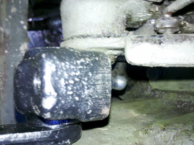

MessageSujet: Re: Installation levier PDF.   Dim 17 Mar 2013, 16:02
Bon, ben ça rentre pas...
[img][/img]
[img][/img]
[img][/img]
On voit que le levier a juste sa place en bas , sur la boite. Mais pour y aller, il doit passer par en haut et il bloque. Donc je pense que je dois démonter la platine (4 grosses vis bien inaccessibles...) qui tient les leviers frein à main/4x4-blocage. Ma crainte c'est que le poussoir de maintien du levier de blocage ne se barre avec son ressort.

MessageSujet: Re: Installation levier PDF.   Dim 17 Mar 2013, 16:14
peut-être qu'il suffit de desserrer les 4 vis qui tiennent la platine pour que ça passe ?
