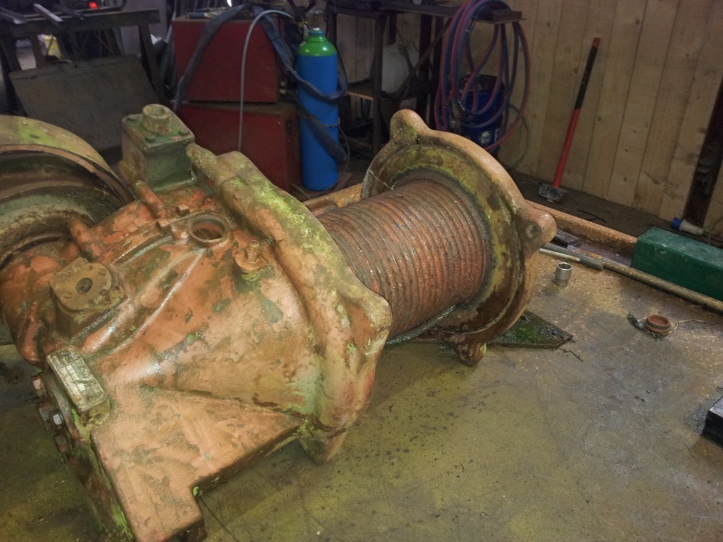

j ai trouvé ce treuil pas loin de chez moi pour 225 euros
il me manque la poignée de commande,un support d origine et le double cardan d entrée.
une oreille du systheme de fixation est cassée et a été resoudée.
j aimerais monter un moteur hydraulique a la place du cardan,je pourrais ainsi enrouler et dérouler ....
pouvez vous me dire ,si une pdf de 406 ce monte sur un 4O4 ???
merci Wink

Nan , pas compatible.
Il te faudra un boitier de 411 ou de 406 mais premier modèle avec une boite F.
Si tu veux monter ton treuil en hydrau. tu ferais mieux d'en chercher un plus simple genre "Dodge" ils sont plus petits et moins lourds.
