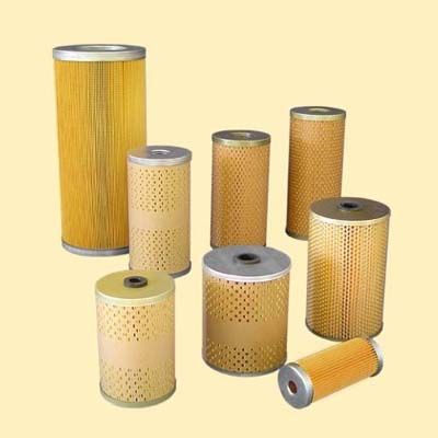

attends un peu ! il doit y avoir moyen de monter à la place de la grille un des nouveaux filtre à huile "cartouche" qu'on trouve sur ?? la Ford mondeo par exemple , je ne sais plus où j'en ai démonté

il donne les cotes ! et on cherche :
http://www.sogefifilterdivision.com/catalogues/FO/scripts/cat_rech_forme.php?zone=FR&catalogue=PFX&lang=FR&famille=L&forme=E
