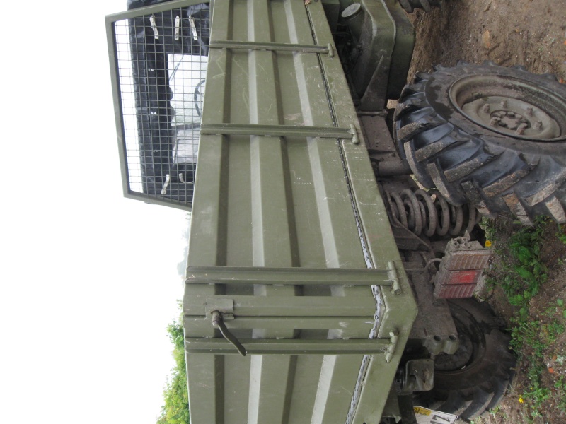

Beau profil ces ridelles ! C'est de la fabriquation en continu ???
Nombre de messages : 2918
Construction tri benne - Page 4 Empty
MessageSujet: Re: Construction tri benne   Construction tri benne - Page 4 Icon_minitimeVen 07 Juin 2013, 22:37
profil type unimog,il les font dans toutes les hauteur et longueur,celle ci en 40cm c'est 25€ le m,sans doute fabrication en continu....

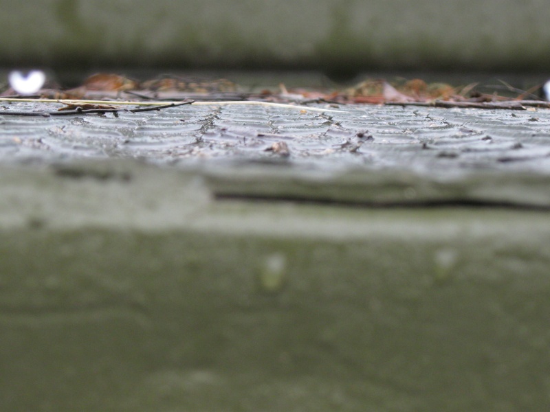

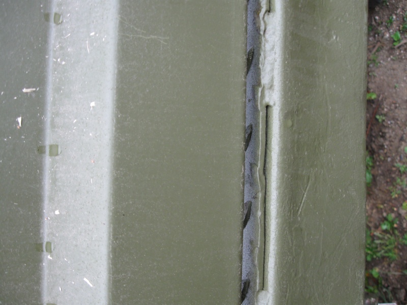

voilá des photos...
Construction tri benne - Page 4 Img_0011
Construction tri benne - Page 4 Img_0012
Construction tri benne - Page 4 Img_0013
Construction tri benne - Page 4 Img_0014
comme tu peus le voir j´ai fais la même erreur car les mosses que tu vois si c´etais une tole forte en acier rien de cela ce serai passé pour norme elle coute entre 1/3 a voir 1/2 en plus de que la normal;
Construction tri benne - Page 4 Img_0110
dans cette photo on remarque bien la mosse c´est une petite mais elle parait grande cette tole et de 4 mm et c´est une tole moyenne de ressistence
Construction tri benne - Page 4 Img_0111
Construction tri benne - Page 4 Img_0112
ça c´est une tole de 7mm que j´ai mis sur une remorque pour le tracteur la moin chére, donc faible en acier de carbonne, je te garanti que elle en a beaucoup et des balaisse meme pour une de 7 mm ( dut a transport de Pierre, tronc arbre etc. ) le mog aussi a souffert avec certain transport mais aucun d´eux pour travaux excessif donc pas plus de 20 transport et c´est son etat.
Construction tri benne - Page 4 Img_0113
elle na pas plus de 3 ans cette tole
Construction tri benne - Page 4 Img_0114
mon opinion pour ceux qui veulent construire une benne pensé a mettre une tole dans ce genre de format evitez lisse et une tole bonne en acier.
ps.( tito si tu pense visé n´oublie pas que le mog vibre en tournant ce qui veut dire que ça ce devisse n´oublie pas les rondelles de blocage et 3 a 4 poind de soudure en cas oú tire la batterie si tu souds)

Jolie benne
Nombre de messages : 7042
MessageSujet: Re: Construction tri benne   Construction tri benne - Page 4 Icon_minitimeLun 08 Juil 2013, 22:19
oui c'est une belle benne
et tu seras tranquille avec tous les éléments neufs

Très belle ta benne et que du plaisir pour la future finition en partant avec du neuf.
Pour la précision du tronçonnage pour ma part c'est comme Ben en 230 c'est plus lourd mais plus stable.
J'ajouterai qu'il existe des disques à tronçonner de 1 mm d'épaisseur qui aident bien aussi pour suivre un tracé fin.Wink
