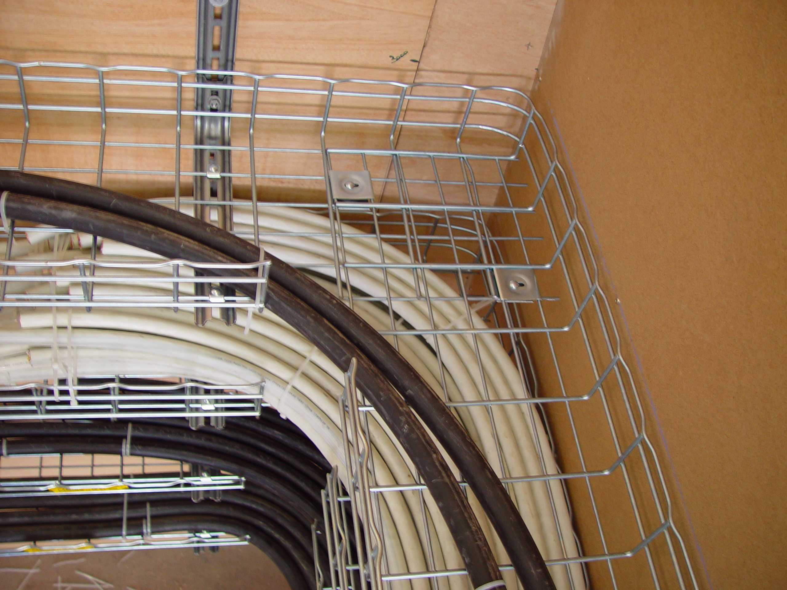

scoobidoo
Modéle de votre(vos) mogs : 421 et U90 turbo Localisation : doubs Pays : Nombre de messages : 354 Année : 1978 et 2000 Date d'inscription : 30/01/2009
Sujet: Re: Construction tri benne Mer 25 Sep 2013, 20:44
moi mes protection de feux je penssais les faire a partir de cablofil quitte a les renforcer un peu il en existe dans toutes les dimensions
Denis membre
Sujet: Re: Construction tri benne Mer 25 Sep 2013, 20:50
excellente idée, ça ! en plus ça se trouve en inox ?
scoobidoo
Sujet: Re: Construction tri benne Mer 25 Sep 2013, 20:55
je sais pas ,possible,celui qu'on utilise au boulot est déjà galva en tous cas
scoobidoo
Sujet: Re: Construction tri benne Mer 25 Sep 2013, 21:07
bon je confirme je viens d'aller sur leur site cela existe en inox par contre c'est vendu par paquet et chaque barre fait dans les 3m, si tu veux tenter l'experience, je pense que des chutes te suffiront, tu aurais alors intérêt a demander a un electricien qui fait de l'industriel qu'il t'en place de coté
Modéle de votre(vos) mogs : 411.117(westfalia) et 406 Localisation : zone libre Pays : Nombre de messages : 3362 Age : 57 Emploi/loisirs : Papa Prénom : christophe Année : 1959 Date d'inscription : 30/03/2012
Sujet: Re: Construction tri benne Jeu 26 Sep 2013, 07:47
Vraiment super idée Scoobidoo !
scoobidoo
Sujet: Re: Construction tri benne Jeu 26 Sep 2013, 10:08
si cela peut aider
Sujet: Re: Construction tri benne Jeu 26 Sep 2013, 20:35
J' ai fait la même chose pour protéger les feux AR du Land , c'est très costaud. Le cablofil que l'on met à l'intérieur reçoit une protection par électrolyse ,ça tient largement à l' extérieur tant qu'il n y a pas d'air marin. ça n' aime pas trop le sel les truc là. Je peux t'avoir la longueur et la largeur que tu veux sans aucun Pb. A+
