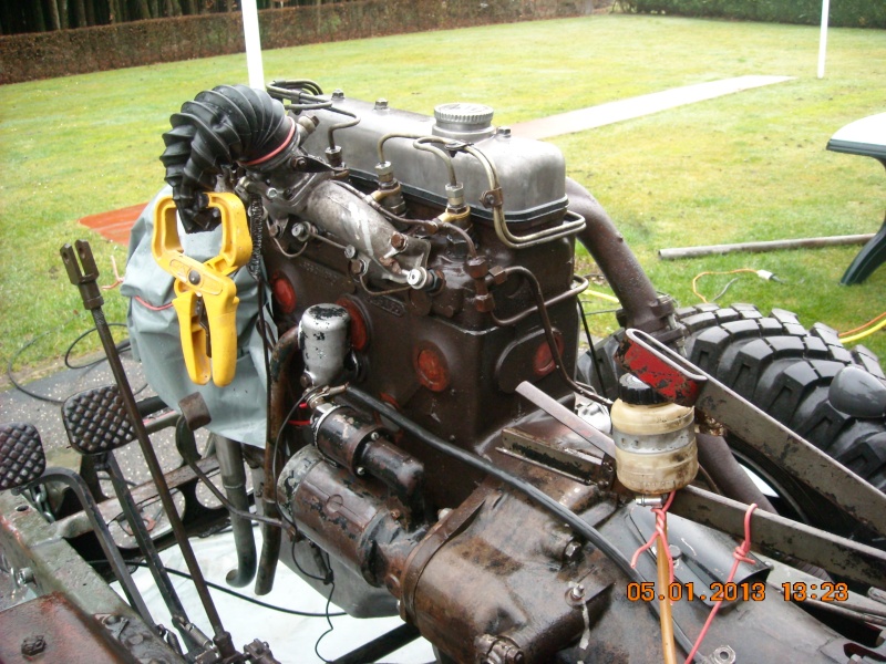

| Quelaues nouvelles photos...démontage électricité; tout sera refait à neuf.La cabine sera bientôt enlevée pour travailler sur le reste. Les chassis sera nettoyé(idealement sablé) mais je n'ai pas envie de tout démonter pour le retirer. Je rêve ou un membre avait réussi à le retirer par le dessus en laissant moteur, boite et ponts solidaires? La suite dans le prochain épisode! Bonne fête! Waby |

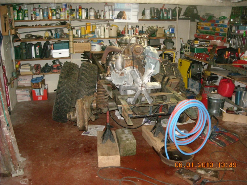

| Alors, pour résumer tout ça...après la dépose de la cabine, on (surtout Pap Dédé) a commencé à tout démonter pour retirer le chassis à la sauce Didiesel, lesabler et le mettre en epoxy. On va également retirer le moteur pour vérifier l'embrayage et le changer si nécessaire, tout décaper à la main, changer ce qui doit l'être et tout repeindre.Le moteur avait était complètement refait mais jene sais pas pour tout ce qui est autour... Les freins seront vérifiés, remis en état(garnitures tambours, conduites, ...) et ...peints. On va également penser à l'installation hydraulique pour le Werner, les petits problèmes de gauche et de droite (réducteurs, ...) Et on s'attaquera à la cabine, structure relativement saine mais tôlerie à revoi. Enfin, benne, treuil et accessoires. Wualu |

| La suite... Pour les amortiseurs à bras, j'ai trouvé les caoutchoucs chez Mogparts...sympas et éfficaces! Pas eu le temps d'enlever le moteur ce week-end, ce sera donc pour samedi! En attendant, je nettoie, dérouille, polis,dégraisse ... Le vase d'expansion...pas mal hein...mais pas encore fini.Ondirait qu'il y a une bosse mais c'es un effet d'optique! un peu d'electrolyse.... Le nouveau cache culbuteur, l'autre étant fendu...on va le faire tout beau! Papier de verre, pâte à polir et ce sera comme le laiton...peut-être. Prochaine étape, démontage moteur et embrayage samedi et commande...mais où? EDEL me semblent être bien placés et réagissent vite. HM friction, pas placé en prix.. Petite question, j'ai remarqué que la couronne sur laquelle tourne le pignon du démareur et "marquée"; on dirait qu'il manque un bout de chaque dent ...normal? La suite dansla prochain épisode!! Bonne glisse Waby |

| Bonjour le vase !! Pour le Volant moteur , j'ai déjà décalé la denture pour que la partie usée ne tombe plus au niveau du démarreur mais sur des flats citroen il suffit de chauffer au rouge ou presque la couronne , la sortir au marteau burin et la replacer en la décalant angulairement , pour le remontage ! le Vm au congelo et la couronne chauffée ! ça rentre tout seul ! à+ |

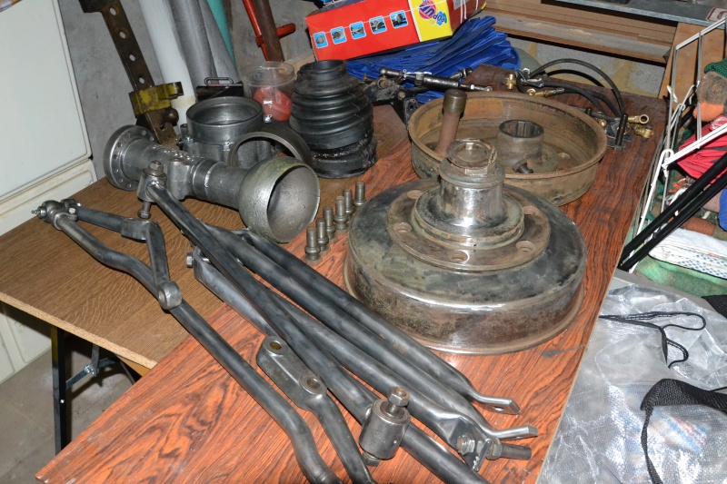

| Bonjour à tous, Voici la suite de la naissance du New Wabymog! A vrai dire ,Il n'a plus d'Unimog que le nom...les deux ponts sont maintenant désolidarisés de la boîte et la cardan défectueux sera remplacé par un autre trouvé en occaz et dont le croisillon a été changé récemment. Dédé , mon père bien dévoué, en fin bricoleur, a préparé des flasques pour fermer les ponts pour le sablage, ainsi que les sorties de boîte.Je pense bien qu'il figurera bientôt dans la liste des membres...actifs! En hésitant entre la location de matériel pro et l'achat de matériel hobby moyen de gamme, on s'est décidé pour la deuxième solution; la sableuse pourra également nous servir pour des pièces plus petites, dans une cabine fermée de 2 ou 3 m2; ça nous semble plus pratique qu'une petite boîte sur pieds si équipé de ventilation ou aspiration. Au niveau des cylindres de roues, deux nouveaux cylindres avants en 20 ou 22 mm(j'hesite...) et les deux arrières, pratiquement introuvables en 15 mm, seront reconditionnés.Les machoires seront garnies après avoir vérifié le jeu idéal au niveau des tambours (je me pencherai sur l'explication de Denis vue sur n autre poste...).J'ai reconditionné le maître cylindre, qui attend encore une petite peinture pour être nickel. La peinture est arrivée aujourd'hui de chez Restom. Petite remarque à ce sujet, ils vendent la peinture Epoxy en Kit pour pistolet mais sans prévoir le...diluant! Changement des 4 bourrages des axes de roues. L'embrayage étant en état très correct,on a décidé de le remettre en place avec uniquement le changement de la butée commandée chez Mogparts. On verra pour le moteur plus tard,pas grand chose à prévoir si ce n'est le changement du volant moteur reçu aujourd'hui de chez fred et , éventuellement, le changement des bougies de préchauffage en 9v. Pour le reste, préparation de différentes pièces pour peinture Epoxy (barres de direction, panhard, filtre à air,ressorts suspension + supports, ...) Voici deux ou trois photos. Les jantes 7.5*18 trouvées à (tres) bon prix en Allemagne avec 4 pneus neufs mais en 40 kmh max Prochaine étape, sablage et peinture chassis, boîte, ponts, ... et le remontage commencera! Fini le nettoyage et les mains noires jusqu'aux coudes -)-)-) Que du plaisir!!!! Bonne nuit! |

| A tout seigneur... Mon père, retraité et bricoleur hors paire, s'amuse tranquillement sur le mog toute la semaine. De mon côté, je m'occupe des commandes de pièces, docs, matériel et remise en état de pièces en soirée, on travaille ensemble le samedi.On a beaucoup travaillé ensemble dans la constructionet larénovde maison et c'est vraiment super qu'il prenne ce projet à coeur sans pression.
