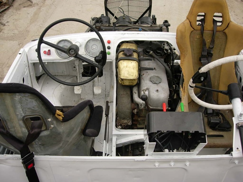

sur le proto les 3 boutons à droite du volant:
le rouge c'est l'avant, le noir l'inter-ponts, le vert l'arrière

Denis, tu peux bloquer ton différentiel entre ponts sur le proto? Je ne savais pas qu'il y avait ça sur le mog. Pourtant, du contacteur pneumatique, il ne part qu'un seul tuyau vers le différentiel avant et un vers l'arrière, et rien d'autre.
Nombre de messages : 9938
MessageSujet: Re: Verrouillage de blocage ?   Dim 09 Déc 2012, 22:03
pas de différentiel inter ponts, le bouton noir c'est l'enclenchement du pont avant
à ne pas oublier, comme en Allemagne à la première zone en 2011 !

Denis, pour l'enclenchement du pont avant avec un bouton de commande , tu as donc installé un vérin à la place de la commande manuelle ? scratch
MessageSujet: Re: Verrouillage de blocage ?   Lun 10 Déc 2012, 09:14
non, sur les boites G (peut-être certaines F, je ne sais pas trop ...) c'est un vérin pneumatique qui pousse le levier
