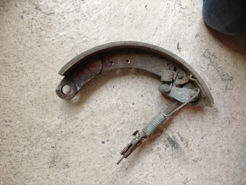

la suite de reprise du freinage : j'ai décidé de changer les garnitures. voici ce que j'ai trouvé au démontage :
411 - retrouver l'efficacité du freinage... Img_0110

les nouvelles garnitures (comparez les épaisseurs avec la première photo ! ):
411 - retrouver l'efficacité du freinage... Img_0113
il m'a quand même fallu 4h de remontage et de réglage des excentriques, mais le résultat est vraiment impressionnant. le freinage direct, plus de pompage, et aux premiers essais le 411 à vide s’arrête net.
