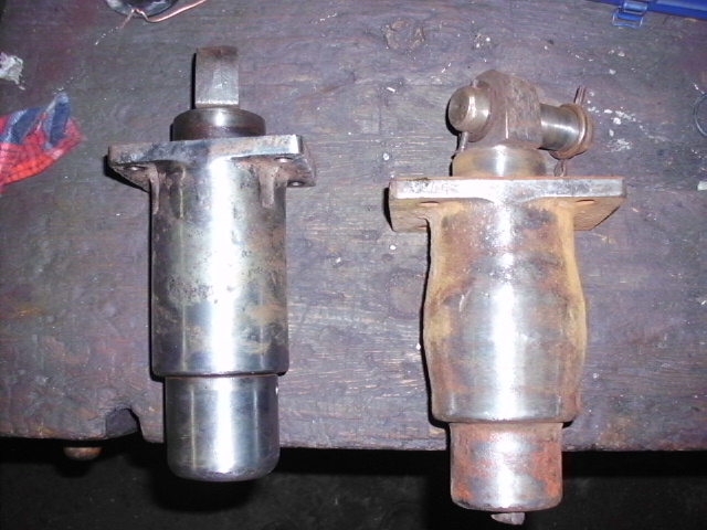

Apparemment personne ne connait ces amortisseurs, voici une photo d'un des amortisseurs arrières.
Remise en état de "FELIX" - Page 4 Amort10
Le bas de l'amortisseur est plus épais que sur les avants pour permettre le taraudage de la vis.

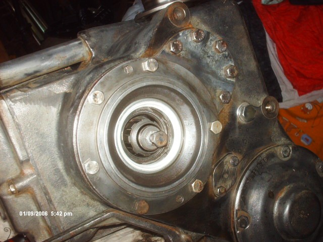

Pour le compresseur le E180 n'est il pas trop grand pour la cabine ? Du coup grâce à ta photo me voilà pris d'un doute car je connaissais le E180 sous cette forme (avec la pompe de DA de la voiture mercedes)
Remise en état de "FELIX" - Page 4 92206610
Lorsque je regarde ta photo, il y a la pièce qui referme le trou côté pompe hydraulique, j'ai toujours cru que ces formes là ne permettaient pas de mettre de pompe hydraulique mais contenaient un roulement .... va falloir que j'ouvre le compresseur de 411 que je gardais pour vérifier qu'il n'a pas la jonction permettant de raccorder la pompe hydrau.
ça c'est l'intérieur au cas ou cela t'intéresserait, et c'est le système de certains 421

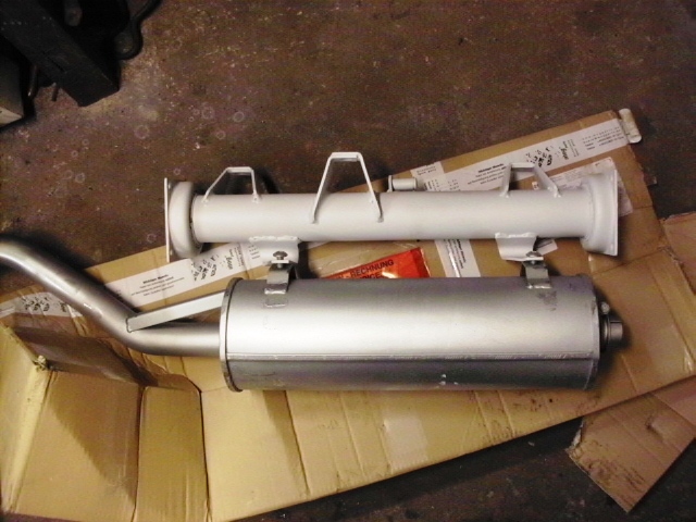

Sinon j'ai refait une patte pour l'échappement sur la traverse et si tout va bien mise en apprêt cet APM.
Remise en état de "FELIX" - Page 4 Img_1118

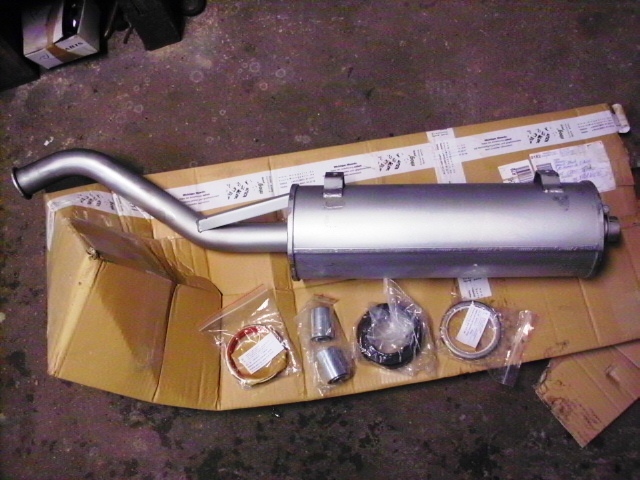

Ce soir réception de ma commande chez Mogparts, je ne sais pas où vous trouvez les références mais tout est bon.
Remise en état de "FELIX" - Page 4 Hpim0210
Je n'avais pas eu de réponse pour l'entraxe des fixations du pot donc si ça peut servir il est de 34,5 cm
là aussi c'était bon, je vais pouvoir peintre la traverse quand j'aurais changé mon silentbloc...
Celui reçu n'a pas tout à fait la même forme que celui d'origine coté châssis mais je pense que ça ne pose pas de problèmes

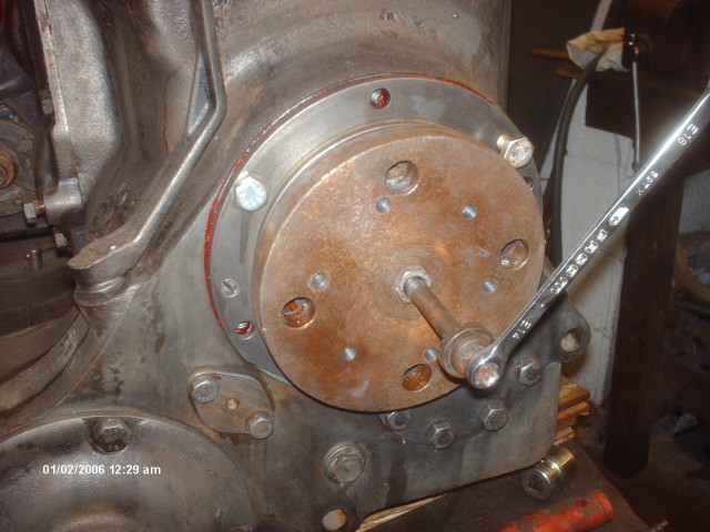

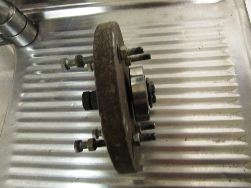

Ce soir démontage du joint spy de sortie de boite vers le pont arrière.
J'ai du d'abord fabriquer un arrache et une clé pour l'écrou cannelé.
Il faut pour commencer enlever le boulon centrale après avoir déplié la tôle frein ensuite avec une clé à chocs il sort très bien.
Puis il faut retirer le premier circlips de maintien du roulement et utiliser un arrache (bien que le roulement sorte facilement).
Remise en état de "FELIX" - Page 4 Img_1124
Je pense qu'avec un simple boulon et un contre choc (masse à inertie sur le boulon) il serait sorti sans difficultés.
Il faut ensuite enlever un deuxième circlips puis dévisser l'écrou qui maintien le plateau en ayant soin de libérer l'écrou de sa tôle frein.
J'avais fait une clé mais impossible de la maintenir en place tout en dévissant (une douille de 41 retaillée avec une clé à chocs serait peut être mieux) mais bon avec un chasse retaillé pour essayé de ne pas abimer l'écrou j'ai réussi à le dévisser.
on obtient ça
Remise en état de "FELIX" - Page 4 Img_1125
Pour retirer le plateau il faut un arrache costaud (celui que j'ai fait à une vis de 14 mais si j'avais eu du pas fin je pense que cela aurait encore mieux car le plateau est vraiment monté serré.
j'ai remis le boulon central pour que la vis de l'arrache ne risque pas d'abimer les filets du taraudage et remis des boulons autour du flasque avant de tirer avec l'arrache.
Remise en état de "FELIX" - Page 4 Img_1126

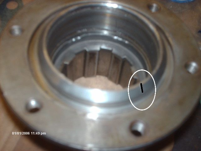

Le plateau de fixation de l'arbre de transmission arrière est marqué à l'emplacement du frottement du joint spi et la pièce étant traité il me faut décaler le joint.
Remise en état de "FELIX" - Page 4 Img_1110
j'ai donc posé un jonc élastique au fond de son logement pour décaler le nouveau joint spi afin que la lèvre repose sur une piste en bon état.

J'ai démonté la tôle de maintien de roulement et c'est surprenant il n'y a pas de joint derrière celle-ci, elle était directement montée contre le corps de la boite de vitesse et je comprend mieux pourquoi la traverse de boite était bien grasse.
Remise en état de "FELIX" - Page 4 Hpim4013

Merci Marc, j'ai fini de remonter la sortie de boite arrière, j'ai monté la plaque et le joint papier à la Loctite
Remise en état de "FELIX" - Page 4 Hpim4014
Pour le remontage il faut juste faire attention à faire correspond le trou du plateau avec le trou sur l'arbre mais il y a un repère sur le plateau
Remise en état de "FELIX" - Page 4 Hpim4110
Ensuite huiler les pièces et le joint et se servir de l'arrache pour remettre le plateau en place.
Remise en état de "FELIX" - Page 4 Hpim4111
Serrer l'écrou à encoches rabattre la tôle d'arrêt remettre le 1er circlips le roulement le deuxième circlips visser la vis centrale et rabattre la tôle frein

Je retourne donc CE SOIR la boite de vitesse pour finir de nettoyer l'intérieur et là surprise deux petits bouts de ferraille descendent (pas bon Suspect )
Remise en état de "FELIX" - Page 4 Img_1210
En y regardant de plus prés ça vient de ce pignon en face le synchro donc ce soirje suis un peu dégouté moi qui pensais la peintre tantôt cheers
Remise en état de "FELIX" - Page 4 Pignon10

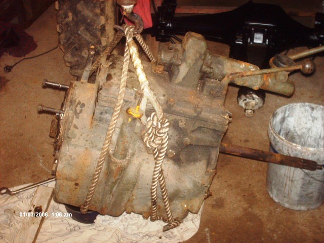

Et la boite est enfin arrivée à destination.
Remise en état de "FELIX" - Page 4 Hpim4134
J'ai noté quelques différences comme les trous de fixation borgnes sur la boite du 404.
Le trou pour le passage du levier de commande des PDF est fermé par une plaque donc si tous va bien ça devrait aller.
Remise en état de "FELIX" - Page 4 Hpim4135
