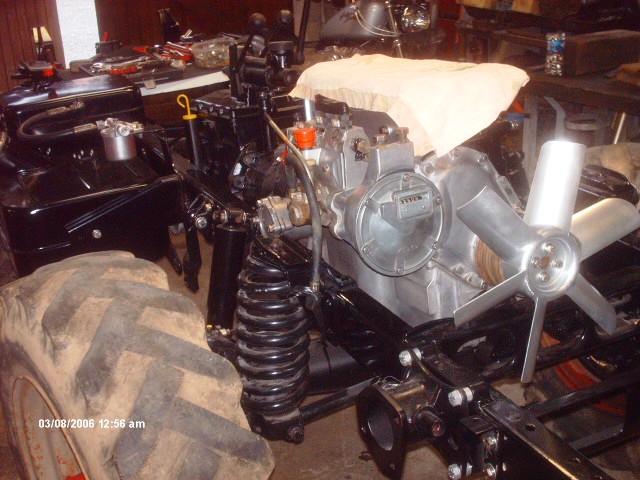

Elle a retrouvé sa place ainsi que d'autres périphériques du moteur montés à blanc le temps que je reçoive mon joint de culasse à ce sujet lje l'avais commandé sur Ocarreaux mais malgré la disponibilité sur le site je viens de recevoir un mail comme quoi il n'est pas disponible donc 4 jours perdus à attendre Mad
Remise en état de "FELIX" - Page 6 Hpim4246

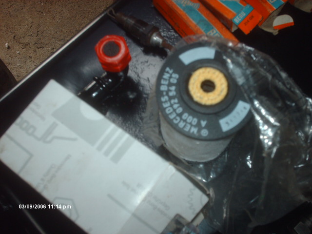

Je n'ai pas trouvé la référence du filtre pour l'huile hydraulique dont voici une photo si quelqu'un a une idée je suis preneur car celui-ci est plus que mort.
Remise en état de "FELIX" - Page 6 Hpim4250
