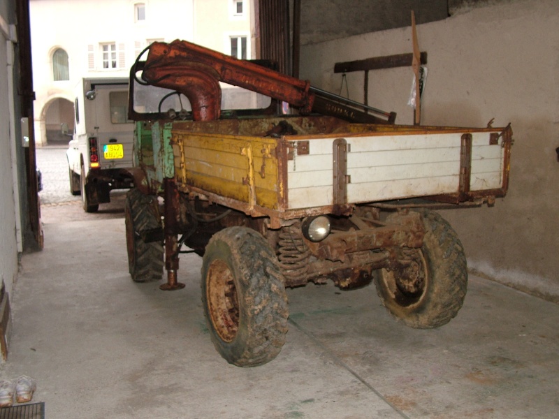

| Bon bin voilà le petit dernier , dans sa nouvelle maison. Il a l'air sale comme ça , mais en réalité c'est pire. je l'ai nettoyé ce matin , j'ai dû enlever 50kg de terre de la cabine il devait appartenir à un éleveur de lombrics et il se servait du Mog pour les promener j'ai 2 roues de secours , dont une avec le réducteur . On est jamais trop prudent ,il faut toujours avoir un réducteur de secours dans la benne. Le pb c'est que la roue et le réducteur ne forment qu'un amas de m...e . Je sais même pas si je vais réussir à sauver la roue. en tout cas, je nai pas réussi à desserrer un seul écrou ... la 2 eme roue ça m'a fait penser à une de mes series III , elle était sur le capot . Mais le capot était dans la benne sous la terre. Les freins fonctionnent trop bien , en fait tout est bloqué pour avancer je le tire avec le land , pour le reculer je le tire avec l'autre Mog Le système hydraulique n'est pas trop mal , le moteur non plus il n'a que 850 Heures. Mais je n'ai pas eu le temps de la démarrer. J'essaierai de mettre des photos au fur et à mesure de la reconstruction du véhicule. et c'est le MOG rouge qui m'assistera dans les travaux    A+ |

| bonsoir, il vient de quelles mines ce 411 avec grue ? |
Modéle de votre(vos) mogs : 406 VL Localisation : Nancy Pays :  Nombre de messages : 1281 Emploi/loisirs : Chef de projet / Mécanique - Sport Prénom : Etienne Année : 1969 Date d'inscription : 14/01/2009
 | Sujet: Re: 411 Minier Mar 24 Fév 2009 - 21:30 | |
| De la mine de fer de Giraumont à côté de Jarny. Ca a été sa dernière affectation , en fait ils déplacaient le matériel au fur et à mesure de la fermeture des puits.

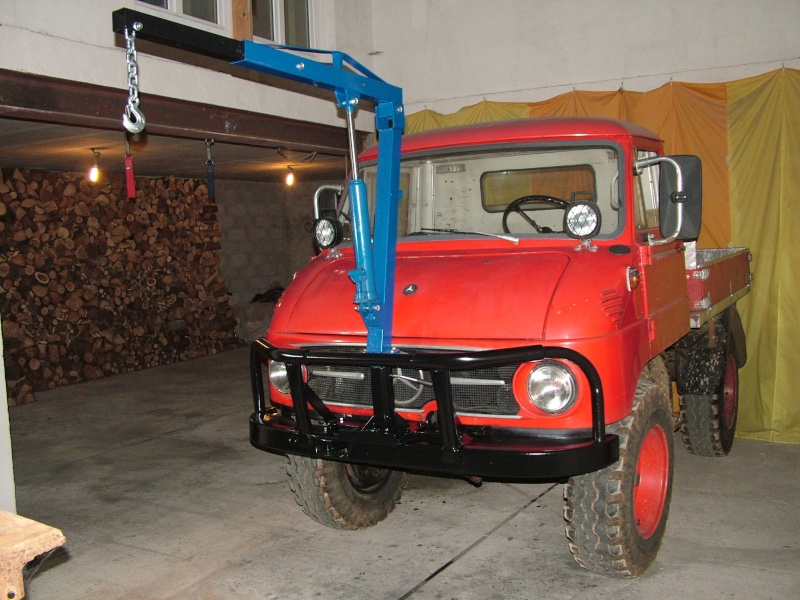

| Avant de me lancer dans le démontage du mog , j'avais qqs travaux préliminaires à faire. Pour démonter un élément sur une de mes voitures je me suis toujours servis d'un treuil et d'un renvoi sur une poutre , le pb du Mog c'est qu'il est haut, il a donc fallu que je m'adapte. J'ai donc crée une platine fixée sur le chassis et le pare choc que j'ai bien sûr renforcé . Cette platine reçoit l'embase d'un petit bras hydraulique manuel ,il peut soulever 250kg à 2M . Ce qui est suffisant pour ce que j'ai à démonter. pour éviter les mouvements de charge qui pourraient abimer la carrosserie j'ai aussi ajouté une protection tubulaire, l'embase restera sur le pare-choc , le bras ne pèse que 35kg et se démonte facilement    A+ Etienne |

Modéle de votre(vos) mogs : 416 Localisation : Somme Pays :  Nombre de messages : 2073 Age : 43 Emploi/loisirs : Bureau d'étude robinetterie Prénom : Olivier Date d'inscription : 12/01/2009
 | Sujet: Re: 411 Minier Dim 1 Mar 2009 - 18:11 | |
| simple mais pratique pour ceux qui n'ont pas de grue.... |

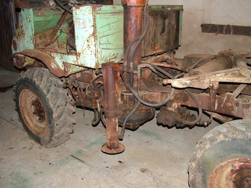

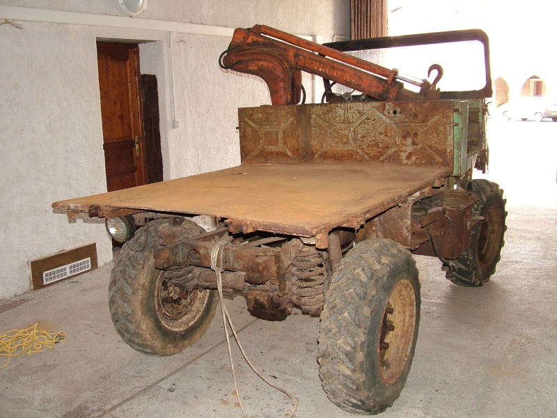

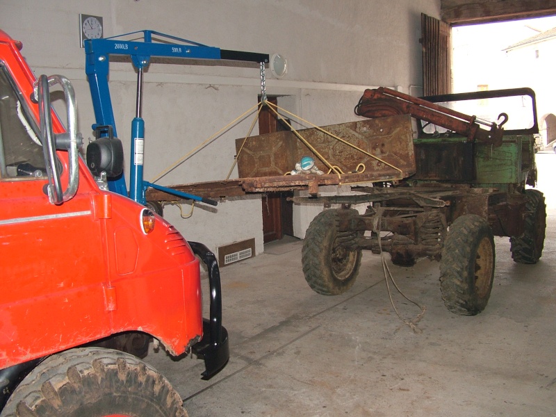

| Bon j'ai repris ce matin avec pour but de le redémarrer avant ce soir. j'ai terminé le nettoyage de la benne et de la caisse.   Puis je me suis attaqué à la dépose de la benne pour voir ce qu'il y avait en dessous.  Vraiment un bon plan ce petit bras !  A droite contre la cabine c'est le réservoir de gaz-oil, à gauche le cylindre c'est la réserve d'huile.  Le système Hydrau. Avant de démarrer le moteur , contrôle de tous les fluides et recâblage du préchauffage contrôle des bougies (2 HS)  Et Voilà , tout fonctionne , démarrage au quart de tour , toutes les vitesses passent sans pb J'en ai profité pour débloquer les freins en faisant qqs manoeuvres. le bras fonctionne également , un peu mou mais je ne faisais pas tourner le moteur trop vite et il devait manquer un peu d'huile dans le réservoir. le bras déployé !!  A+ Etienne |
