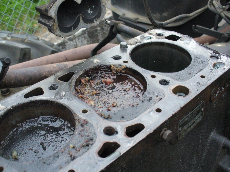

J'ouvre le moteur pour comprendre ce qui le bloque (récit dans un autre sujet : forum 404) et là !!!!!
Je soupire...longtemps......ça va me coûter 1500€ de plus cette affaire...

Nombre de messages : 6998
Renaissance d'un 404.... Empty
MessageSujet: Re: Renaissance d'un 404....   Renaissance d'un 404.... Icon_minitimeLun 28 Oct 2013 - 20:34
beau boulot, pas évident à faire tout seul !
tu devrais pouvoir trouver un moteur d'occas, pas trop cher, enfin j'espere pour toi Rolling Eyes
allé courage

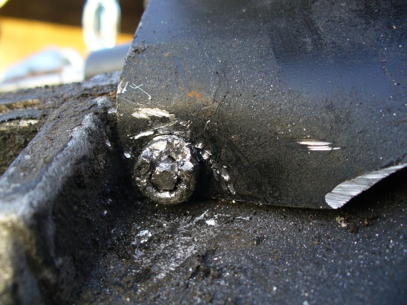

Renaissance d'un 404.... Cheval16
et une demi-heure de perdue....j'ai cassé une clef Allen dans la vis de carter d'huile......Facom pourtant....
Renaissance d'un 404.... Cheval17

Petit coup d'oeil sur les pistons du moteur raide que j'ai réussi à sortir proprement en 1h30....mais bon.....900€ de réfection minimum dans un atelier prêt de chez moi avec tarif "ami"......je vais passer par Andy pour un moteur, ça devient plus que sûr....dommage je me réjouissais du "retapage" du M180.....
Renaissance d'un 404.... Atelie11

Je décide de commencer par la pièce qui sera, peut-être, la plus difficile à retrouver, à savoir l'assistance pneumatique de freinage du 404.115 (pas le servo-frein à dépression...)
Désolé je n'ai pas pris les photos depuis le début mais bon....y'en aura d'autres....
Renaissance d'un 404.... Atelie13
Une partie déjà nettoyée......au dentifrice !!
Renaissance d'un 404.... Atelie14
La TOUTE première peinture du la "retape" !!! Champagne (ou plutôt Météor par chez nous....)
