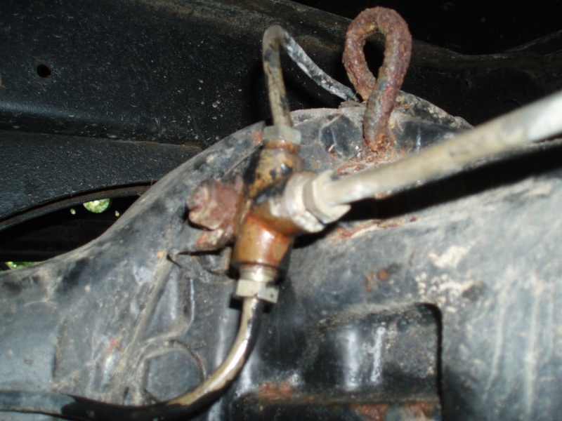

 soucis de freins P9300710
sa mon "distributeur"
 soucis de freins P9300711
sa mon "maître cylindre"
 soucis de freins P9300714
sa 1 de mes 2"T"

heu ......... c est quoi ton truc la sur la premiere photo?

bin écoute Pascal, j'en sait trop rien?????, un genre de "distributeur ou style collecteur" la conduite en bas à droite vie du maître cylindre et les conduites plus fines du dessus vont à gauche vers l'essieu arrière et à droite vers l'essieu avant.

bref ,je résume-1: à la sortie du maître cylindre tu vas vers un "T" qui alimente les roues avant
2: du "T" après maître cylindre tu va vers l'essieu arrière vers le 2eme "T".
3: du 2eme "T" tu alimentes les roues arrière.
ok mais..... ainsi ton premier raccord et un raccord 4 branches alors ? 1x vers maître cylindre en durite 6mm
2x vers les roues en durite 4mm
1x vers l'arrière en durite 4mm
Ou as tu mis 2"T" 3 branches en série à la sortie du maître cylindre ?
j'espère que se que j'essaye de raconter est claire scratch geek Question  soucis de freins 334460  soucis de freins 761908

ton premier resume est le bon ,ce que l on voit sur ta premiere photo est surement un systeme a la mac gyver du coin Shocked Shocked  soucis de freins Sans_t10 voila la vrai parole desole peux pas faire plus claire une fois lol! lol!

Pascal, les bouts de chambre à air qui font office de joints, à virer absolument, le liquide de frein va le manger vite fait et là il va y avoir un gros souci de freinage !
Mets moi des joints cuivre neufs (ça coute pas grand chose chez les marchands de pièces agricoles) au moins ça évitera que ton mog se prenne pour un big foot au premier carrefour. (sans parler du controleur technique qui va faire une crise d'épilepsie en voyant ça)

Si ça peut aider... Voici les deux circuit que j'ai pour les 404...
 soucis de freins 1210
 soucis de freins 1910
Et celui pour les freins de remorque...
 soucis de freins 2211
Wink

MessageSujet: Re: soucis de freins    soucis de freins Icon_minitimeLun 01 Oct 2012, 18:36
merci les copains, grâce à vous une partie est résolue, j'ai déjà récupérer mes freins avant ,demain je termine l'arrière....
cheers bounce  soucis de freins 533477  soucis de freins 63835
