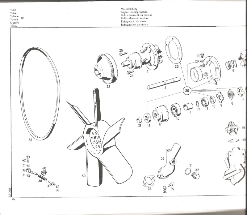

Sinon d'origine tu as la piéce 29 sur la planche ci dessous. Mais il faut avoir le boitier support qui est dessous.....n° 636.200.02.15 qui n'est plus fourni.
