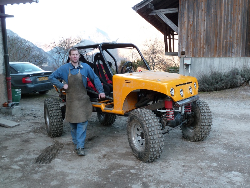

Je vous présente nom 4x4 construit pour participer au challenge franco suisse(trial 4x4)
A la base c'est un suzuki 410 dont j'ai concervé le chassis,la boite de transfert et le capot
Pour la motorisation,j'ai mi un moteur audi 1800 essence injection accouplé via une cloche maison a une boite a vitesse de lade niva(choix bizarre mais j'avais ça sous la main)
Au départ,j'ai monté deux pont de patrol baroud,puis deux ans après je les ai remplacé par 2 pont avants d'unimog 411
Ce qui au final me donne un petit véhicule avec 4 roue directrice,bloc AV et AR,4 frein séparés et décrabotage de pont AV et AR de quoi se faire plaisir dans les zones

Une photo avec ma gueule pour ce rendre compte du gabarit(je fais un ptit 1,80)
Mon petit 410 21011

Superbe réalisation, il doit y en avoir des heures de boulot!
As tu gardé les tambours de frein du 411 ou as tu adapté des disques?

ESP2T,j'ai monté des frein avec disque maison et des étriers de corsa puis modifié les entraxe des goujons de roue pour passer avec des jantes nissan en 6 trous
