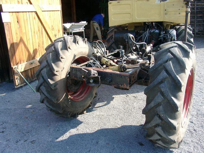

maintenant il va falloir penser aux pneus uniknick UK 52 de Denis !! - Page 18 616391
ce sont des 14.9/13-26 TG 32 10PR
d'habitude à la place de 13 il y a le rapport entre la hauteur et la largeur, mais 13 % ça fait vraiment taille basse ! uniknick UK 52 de Denis !! - Page 18 761908
est-ce que quelqu'un sait ce que ça signifie ? la largeur de la jante peut-être ? non, les jantes font 12 de large
renseignements pris, le 13 est l'ancienne dénomination du 14.9: en fait ça signifie que c'est équivalent au 13.00x26 (radial ou non, j'ignore ...)

non, Werner m'a confirmé le jaune DB 1624 ambra gelb, comme de nombreux Unimog
merci pour le lien, c'est bien à Steve Koch que je l'ai acheté
c'est bien le réducteur à l'entrée du pont arrière qui a été refait, il m'a aussi donné les plans Werner de ces réducteurs
