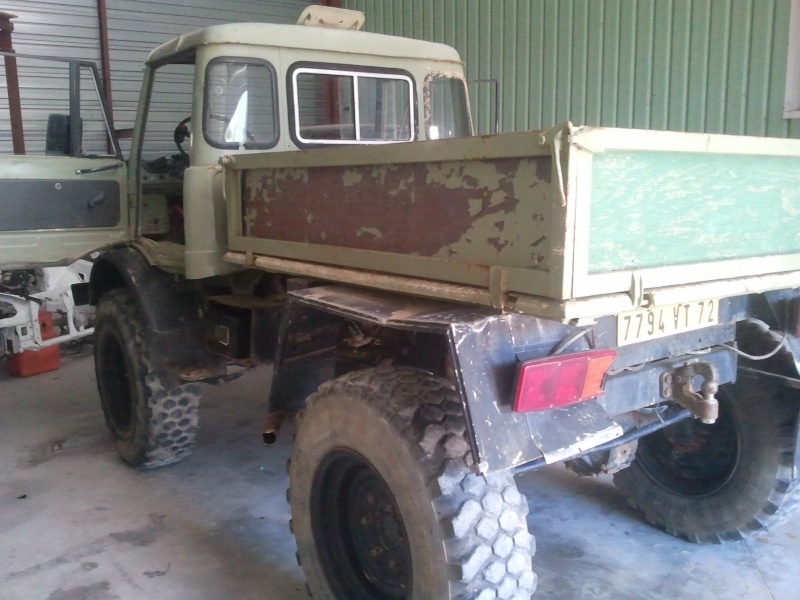

bonjour je plaisante je m'appelle kevin je vient d'acheter un unimog 406 diesel de 1969
le voici a l'origine
je me presente je m'appelle enris 2012-010
on commence a demonter les sieges
je me presente je m'appelle enris 2012-012
ensuite on demonte la benne
je me presente je m'appelle enris 2012-013
le voici avec des sieges confortable
je me presente je m'appelle enris 2012-014
je me presente je m'appelle enris 2012-015
il me reste du travail dessus une nouvelle benne une revision complette

je me presente je m'appelle enris 194342 Il n'est pas "trop" attaqué par la rouille ? Je vois un début de trou en bas du phare avg. La benne est d'origine ? car tu as un réservoir de gazoil blindé forestier scratch
je me presente je m'appelle enris Empty
MessageSujet: Re: je me presente je m'appelle enris   je me presente je m'appelle enris Icon_minitimeVen 17 Aoû 2012, 11:56
oui il a du être forestier ou remonter avec un forestier coffre à batterie haut , traverse ar modifié et surement souder je me presente je m'appelle enris 456779 je me presente je m'appelle enris 582237

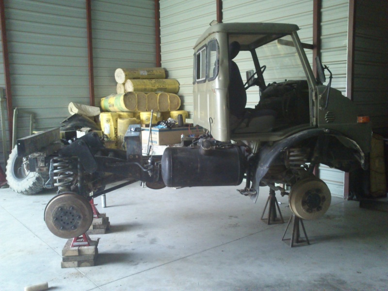

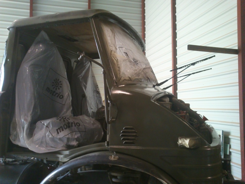

MessageSujet: Re: je me presente je m'appelle enris   je me presente je m'appelle enris Icon_minitimeVen 24 Aoû 2012, 21:49
on avance
je me presente je m'appelle enris Dsc_0010
je me presente je m'appelle enris Dsc_0011
je me presente je m'appelle enris Dsc_0012
en plein travail
je me presente je m'appelle enris Dsc_0013
la commande a etait passer pour le tube de l'arceau en diamettre 88mm
bientot le suite
