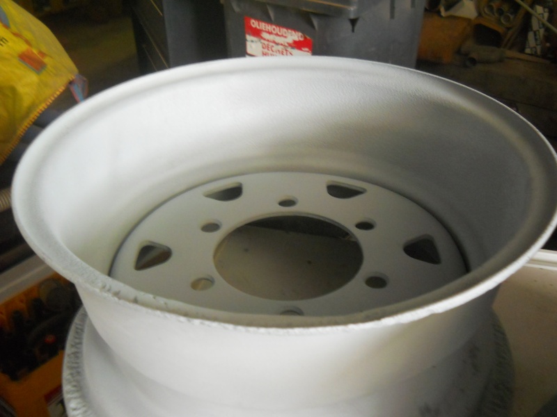

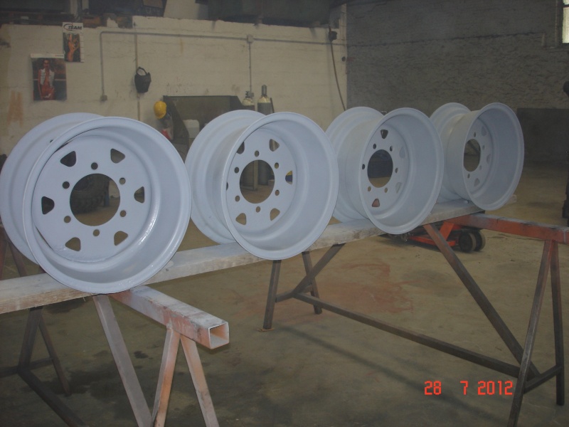

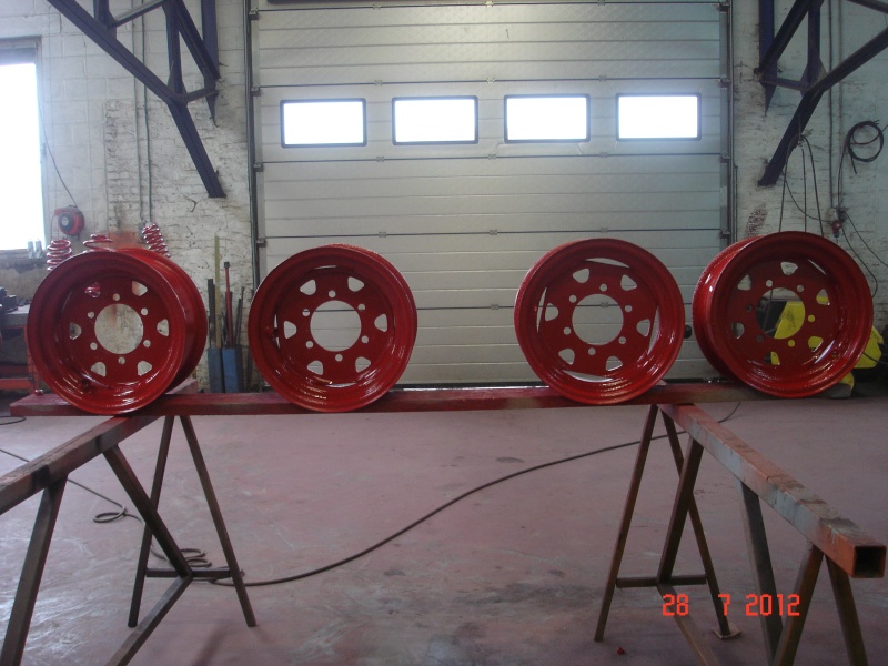

| Sujet: Re: Peinture jantes 401 Sam 28 Juil 2012, 13:18 | |
| Salut à tous, Voici la suite de la peinture de mes jantes: Métalisées: Apprêt/primer: Peinture epoxy: Voila voilou, ben |

| Sujet: Re: Peinture jantes 401 Sam 28 Juil 2012, 19:49 | |
| Oui, mais il y a un problème .... Une jante est différente des 3 autres. Le voile est différent ( la troisième en commençant par la gauche). Les quatre espaces entre jante et voile sont plus grands et le voile est plus "rentré" , ce qui donnera une déport différent Elle me servira de roue de secours quand j'en aurai trouvé une cinquième. Je ne savais pas qu'il y en avait de 2 sortes. Ben |

| Sujet: Re: Peinture jantes 401 Sam 28 Juil 2012, 20:18 | |
| Et bien Benoit tu vas vraiment nous faire un Mog. tout neuf dit donc. Dommage pour la jante. J 'espère que tu vas trouver celle qu'il faut. |

| Sujet: Re: Peinture jantes 401 Sam 28 Juil 2012, 23:13 | |
| Salut Ben, C'est la première couche blanche qui est époxy ? les ressorts, sacré misère ! et le pire : revisser le petit ressort à l'intérieur du gros après la peinture finale |
| | | Ben
Modéle de votre(vos) mogs : 401 101 Localisation : Chimay Pays : Nombre de messages : 1739 Age : 54 Prénom : Benoit Année : 1956 Date d'inscription : 29/09/2009
| Sujet: Re: Peinture jantes 401 Dim 29 Juil 2012, 06:52 | |
| Oups, oui, Thibaut, tu as raison Ben |
