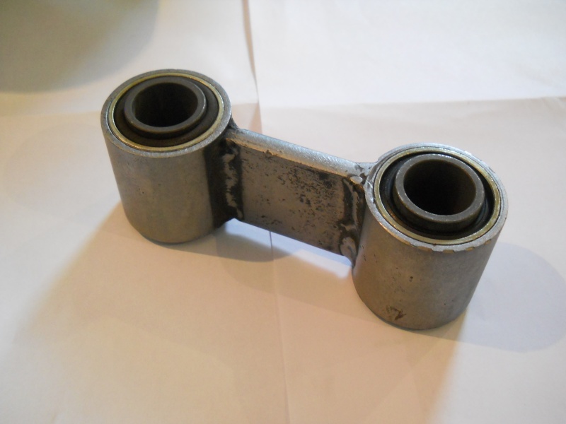

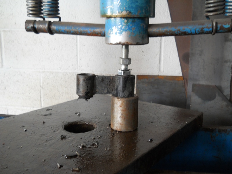

Pour le démontage, la presse est une bonne solution.
Supports moteur de 411  Dscn1019
Supports moteur de 411  Dscn1021
Supports moteur de 411  Dscn1115
Supports moteur de 411  Dscn1022
Je n'ai pas fait les arrières.
Supports moteur de 411  Empty
MessageSujet: Re: Supports moteur de 411    Supports moteur de 411  Icon_minitimeSam 16 Juin 2012, 09:36
je confirme car dans l'étau avec un marteau ce fut trop galère pour les miens ; vaut mieux trouver un garage ou quelqu'un qui a une presse hydraulique
