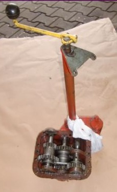

Voila ce qu'il te faut greffer sur le dessous de ta boite.
Changement BV normale par BV ultra courtes Rampan12
Je peux t'aider. Contacte moi par MP.

Merci à tous et à TJ. Planté pour sa proposition d'aide au montage.
Je rentre de congés et viens de recevoir le boitier qui correspond aux photos.
Je déballe et prends contact avec TJ s'il est toujours dispo pour les conseils.
