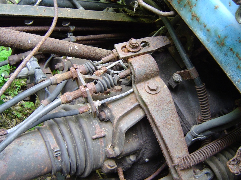

voilà j'ai été voir le 421 cette après midi et j'ai passé une très bonne après midi avec le proprio, très sympa.
Donc pour en revenir au 421, j'ai des mauvaises nouvelles:
- il a servi une bonne dizaine d'années à mettre les bateaux à la mer donc il est très rouillé Crying or Very sad
- ensuite la boîte a bien un souci, la cinquième passe mais saute et on n'arrivait pas à le mettre en 4 roues!
- le moteur ne démarrait pas mais il n'est pas bloqué et l'huile est niquel (pas de mayo)
Quelques photos:
boite de vitesse 421 Dsc00010
boite de vitesse 421 Dsc00011
boite de vitesse 421 Dsc00012
boite de vitesse 421 Dsc00013
Une petite bonne nouvelle quand même: pendant sa jeunesse, il était pousseur de wagon (donc il n'a pas trop souffert Question ) et d'après les compteurs (s'ils n'ont pas été trafiqué) il a 3600 heures et 26000 kms.
J'attends vos avis, qu'en pensez vous?

il est a refaire entièrement bon courage boite de vitesse 421 251561

j'ai l'impression qu'il a le même air que quand j'ai reçu mon 421 ;.... sauf que le mien démarrait et pas de soucis de boite ..... ça peut être l'occasion de faire baisser le prix .... en espérant que coté mécanique ce ne soit pas trop grave .... l'inconvénient majeur, il est PL (sauf si tu as le fameux permis ...)
je lui prendrai bien la fixation de la barre pour relevage sur l'essieux arrière .... il a exactement celle que je recherche, avec un seul trou et non les deux ...
ça ne serait pas un 421.124 ? il est identique au mien, avec le système de frein, le vérin fixé au système de frein à main ...

Je ne connais pas ce système de frein a main
C’est un vérin a air ?
Nombre de messages : 3452
boite de vitesse 421 Empty
MessageSujet: Re: boite de vitesse 421   boite de vitesse 421 Icon_minitimeSam 09 Juin 2012, 21:34
oui et dans la cabine tu as une manette qui l'actionne ; je pense qu'il doit aussi être accouplé à une des prises à l'arrière pour une remorque ... comme je ne m'en sers pas je n'ai jamais approfondi le système ... j'ai même déjà pensé à tout enlever surtout que le vérin et son tuyau est en plein devant le pré filtre de gasoil ....

Si tu décides d'acheter ce mog, tu dois savoir (mais je pense que tu t'en doute) que tu as devant toi plusieurs centaines d'heures, voir milliers d'heures de travail pour le remettre en état, et que pour le moindre boulon il faudra s'armer de patience, dégrippant, chalumeau, clé à choc ou même le tout à la fois.
Mais tout est faisable et cela fera un mog de moins pour la presse à ferraille. Aucun mog ne mérite de finir en recycler en ferraille chinoise ou fondu dans les haut-fourneaux indiens de MITTAL.

Le moteur n'a rien, pour moi c'est la batterie qui était trop faible mais le plus qui m'embête c'est cette fameuse boîte.
Une petite question: sur la dernière photo, je voudrais savoir qu'est ce que c'est derrière le réservoir? et cela sert à quoi?
pour le modèle aucune idée j'ai complètement oublié de regarder... boite de vitesse 421 616391

à gauche du réservoir ? le système de frain à air avec un des deux réservoirs ....
