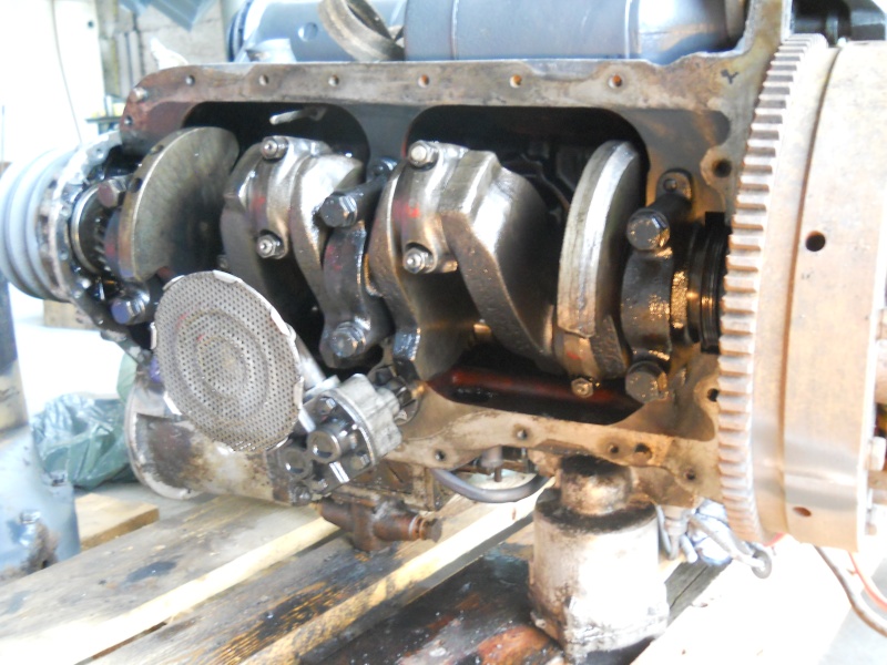

Salut à tous,
Voici deux trois photos du remontage.
Le filet inversé:
joint vilebrequin Dscn1110
Le joint placé:
joint vilebrequin Dscn1016
Le bas moteur:
joint vilebrequin Dscn1111
Puis remonté:
joint vilebrequin Dscn1112
joint vilebrequin Dscn1113
Merci à tous, ben
