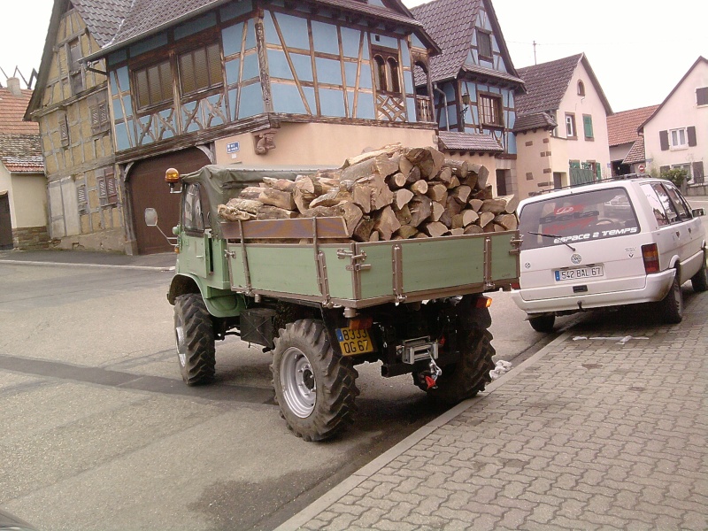

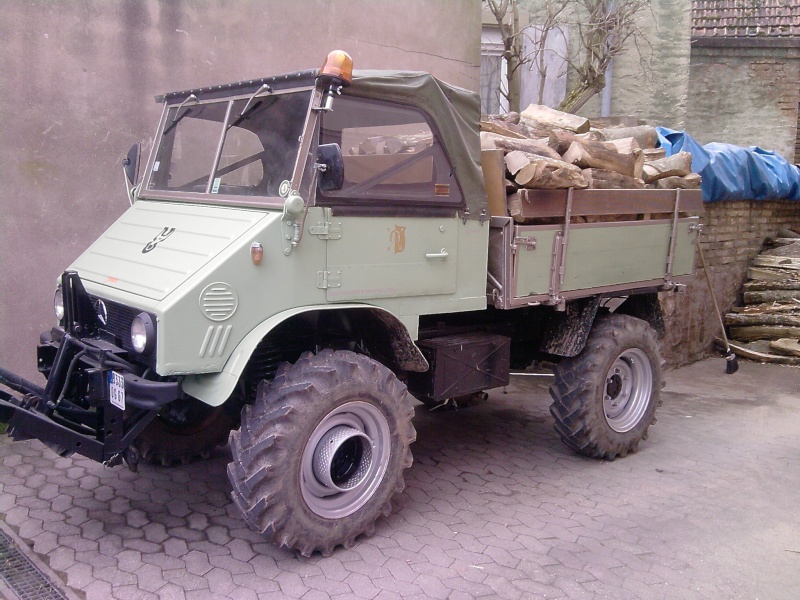

j'ai encore coupé un peut de bois pour fini l'hiver .... normalement ça devrais suffire, car y en à mare de ce temps de m....
[img]voici mon 404 et mon 411 - Page 3 P1303110[/img]
[img]voici mon 404 et mon 411 - Page 3 P1303111[/img]

il est vraiment chouette ton p'tit 411
didier

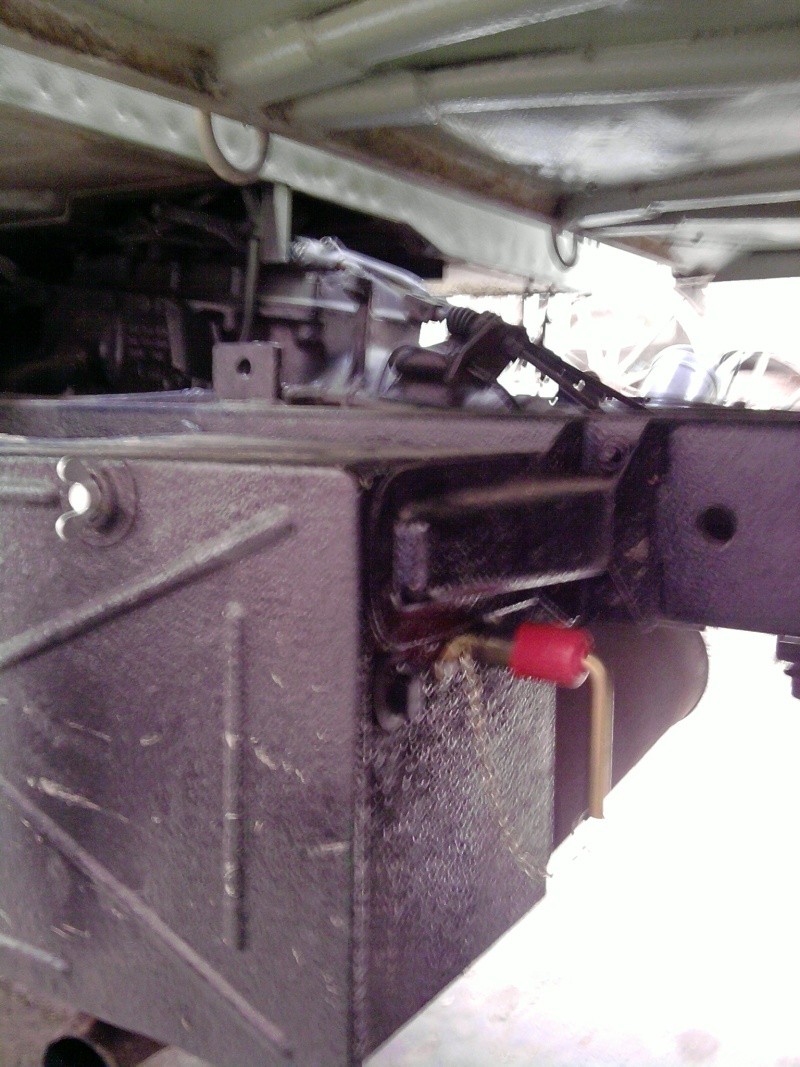

Et voila c'est fait j'ai fini le montage de mon treuil electrique de 1200lbs, voici , sur le boitier de batterie, le coupe circuit du treuil et le petit truc à coté est la prise du chargeur de battterie
[img]voici mon 404 et mon 411 - Page 3 P1803110[/img]
j'ai du monter le treuil à l'envers pour une question d'encombrement et de ce fait inverser les contactes des solénoides pour qu'il s'enroule dans le bon sens, y a plus qu'a repeindre le support qui à bien morflé pendant la modification.
[img]voici mon 404 et mon 411 - Page 3 P1803111[/img]

"la prise du chargeur de batterie"
tongue c'est quoi cette astuce ! ça m'a l'air bien intéressant , tu as des détails ?
et 411
Nombre de messages : 1848
Prénom : CHRISTOPHE
1969
voici mon 404 et mon 411 - Page 3 Empty
MessageSujet: Re: voici mon 404 et mon 411   voici mon 404 et mon 411 - Page 3 Icon_minitimeJeu 18 Mar 2010, 20:47
c'est un chargeur à régulation électronique qui à en option un connecteur que tu visses aux bornes de la batterie et que tu fixes ou tu veux après , j'ai percé la caisse de batterie et bloqué le connecteur dans un gros passe fil, c'est propre et pratique, la connexion à un obturateur pour protéger des saletés et le chargeur à la taille d'une télécommande de tv et est étanche à l'eau c'est super pratique ..
Nombre de messages : 6727
MessageSujet: Re: voici mon 404 et mon 411   voici mon 404 et mon 411 - Page 3 Icon_minitimeJeu 18 Mar 2010, 20:54
c'est donc branché sur le 230 volts en permanence et ça charge la batterie que quand c'est utile Question

oui et il y à une fonction grand froid pour avoir une batterie bien chargée en hivers et les organes électroniques sont protégés ( il n'y en à pas sur le mog mais bon) j'ai plusieurs connecteur et je l'utilise en alternance sur tous mes véhicules

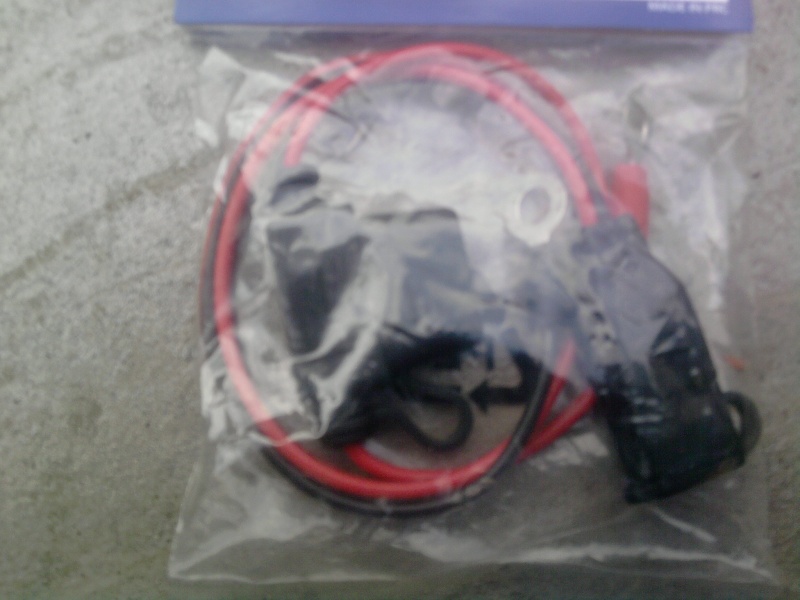

toutes mes excuses j'ai oublié de te répondre...
voici le sachet avec la prise rapide ,on voit les cosses et le porte fusible
[img]voici mon 404 et mon 411 - Page 3 P2603110[/img]
puis le montage avec le passe fil
[img]voici mon 404 et mon 411 - Page 3 P2603111[/img]

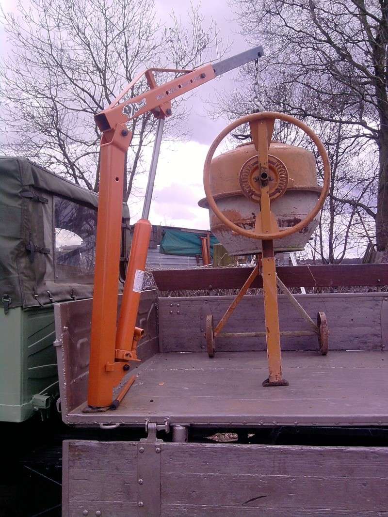

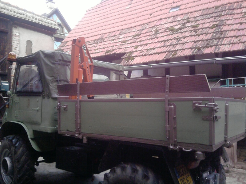

et voila c'est fait j'ai recyclé le reste de la grue d'atelier que j'avais utilisé pour faire le relevage avant.
J'ai vissé un tube soudé sur une platine sur la benne en mettant une plaque par le dessous pour consolider l'embase du plateau.
et emboité la grue par dessus. J'ai testé avec une 100ène de kilos , rien ne bouge, je ne compte pas y accrocher plus, ça me conviens bien.... en attendant ou et comment je vais monter ma grue HIAB 025[img]voici mon 404 et mon 411 - Page 3 P2703110[/img]
[img]voici mon 404 et mon 411 - Page 3 P2703111[/img]

et en pratique ça donne ça...[img]voici mon 404 et mon 411 - Page 3 P0104110[/img]
[img]voici mon 404 et mon 411 - Page 3 P0104111[/img]

Geniale tu as mis quoi en bas de la grue pour qu'elle pivote??
et 411
Prénom : CHRISTOPHE
1969
MessageSujet: Re: voici mon 404 et mon 411   voici mon 404 et mon 411 - Page 3 Icon_minitimeJeu 01 Avr 2010, 21:34
J'ai tout simplement emboité le tube carré de la grue sur un tube rond et le bas du tube pivote sur la platine je vais par la suite tourner des bagues en ertalon pour intercaler, mais ça tourne bien au final c'est léger maniable et super simple à monter et démonter,donc une bonne solution de dépannage mais limité à environ 150 kg avec mon montage simplifié....
