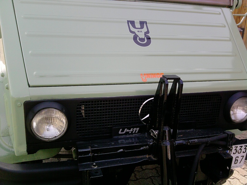

voici mon 411 que j'ai depuis peu et je viens de monter une pelle à l'avant, c'est de la récup d'un tracteur agricole j'ai fait un système de relevage avant avec de la feraille de récup ( une vielle chèvre d'atelier) et les vérins c'est aussi du recyclé je n'avais que deux longueurs il fallait composer avec..
pour le 411 je ne compte pas faire de restauration comme avec le 404 car ça fait chier de mettre des rayures sur un véhicule "tellement beau" alors on va voir , je vais à fure et à mesure " boucher les trous " car la cabine tiens avec la peinture dés qu'on grate on à de la rouille puis un trous![img]voici mon 404 et mon 411 - Page 2 Dsci0110[/img]

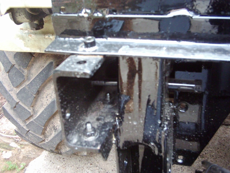

salut Christophe
peux tu me dire comment sont fixées les traverses du chargeur par rapport au chassis du mog (soudure, boulons ... ?)
peux tu me mettre une paire de photo prise par en dessous car j'aimerai bien me bricoler quelque chose comme ça si un jour j'ai le temps tongue

salut Christophe
voici mon 404 et mon 411 - Page 2 114
GDmog a un système qui semble pratique aussi : http://www.unimog-mania.com/presentez-votre-unimog-f13/mon-411-westfalia-t265.htm
bonne soirée
Par le haut le montage est suspendu au chassi par la traversse carrée puis c'est boulonné par le sessous aux trous prévus pour le parchoc la traversse inférieur à 45° se cale dans le coin de la fixation qui se trouve au niveau de le deuxième flèche rouge dés que j'ai le temps je te fais des photos

vici les photos si tu veux plus de détails dis le moi
[img]voici mon 404 et mon 411 - Page 2 Dsci0112[/img]
[img]voici mon 404 et mon 411 - Page 2 Dsci0113[/img]

c'est toi qui l'a fait ou il était avec le 411 lors de l'achat ?
et merci pour tes photos voici mon 404 et mon 411 - Page 2 63835

J'ai tout fait moi même avec de la feraille de récupération et des bouts d'une vieille grue d'atelier les verins sont aussi de la récupe j'ai changé les joints il y à juste le godet qui vient d'une vieille pelle de tracteur

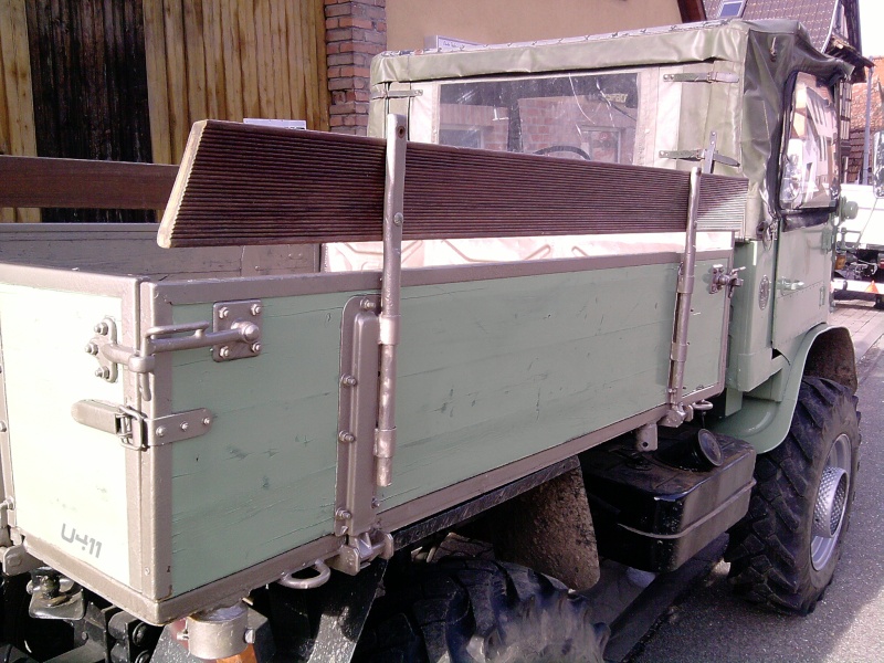

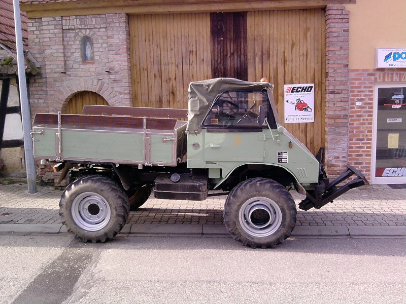

comme je n'ai pas le temps actuellement de faire une restauration complète j'ai protégé les parties rouillées avec un antirouille et j'ai mis un coup de peinture pour faire patienter... ce n'est pas très pro mais ça fait illusion... en moin de deux jours tout était torché.[img]voici mon 404 et mon 411 - Page 2 Dsci0210[/img]
[img]voici mon 404 et mon 411 - Page 2 P2702110[/img]
[img]voici mon 404 et mon 411 - Page 2 P2702111[/img]
[img]voici mon 404 et mon 411 - Page 2 P2702112[/img]
[img]voici mon 404 et mon 411 - Page 2 P2702113[/img]

Il est très beau ainsi !
J'adore les ridelles en lame de terrasse teck ! c'est la classe

J'aime pas trop la couleur mais...c'est fait.
pourles ridelles je cherchais du bois qui résiste au temps puis je trouve ça jolie il faut encore que je perce er recoupe le support car les planches de rudelle étaient plus haures.

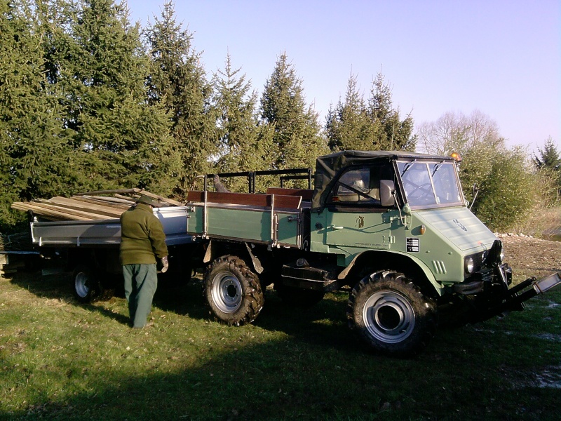

Aujourd'hui essais de roulage avec ma remorque aussi refaite à neuf, et la petite surprise , la remorque est un peut plus large que l'unimog et en plus le timon est un peut court , les manœuvres de marche arrière ne sont pas évidentes, il me faut impérativement de plus grands rétros;;et une direction assistée geek
