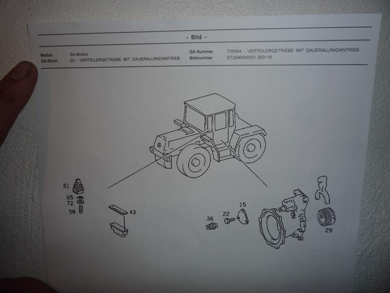

Cet automne :
Montage du groupe "lent extra lent" en remplacement de simple groupe "lent"
MB Trac 1400 - Page 6 Lent-1_imagesia-com_s2rj_large
MB Trac 1400 - Page 6 Lent-2_imagesia-com_s2rk_large
MB Trac 1400 - Page 6 Lent-2-5_imagesia-com_s2rl_large
MB Trac 1400 - Page 6 Lent-3_imagesia-com_s2rm_large
Entre 2 MB Trac 1400 - Page 6 471637 MB Trac 1400 - Page 6 810157

Ensuite remise en fonctionnement du crabo de pont avant vu que le trac est en PTRA 40 Tonne le pont avant et bloqué .... ce qui ne m'allez pas ....(pénible en plus le type) :
Dont gràce a un membre du forum qui bas des ailes c'est temps ci lol!
La pièce de gauche est le crabo monté pour que le pont reste "craboté" , a droite celui avec la gorge pour la fourchette et quelque cm de moins pour pouvoir bougé ......
MB Trac 1400 - Page 6 Crabo-1_imagesia-com_s2s2_large
MB Trac 1400 - Page 6 Crabo-2_imagesia-com_s2s3_large
Remontage du piston pneumatic et préparation peinture .....
MB Trac 1400 - Page 6 Crabo-3_imagesia-com_s2s4_large
MB Trac 1400 - Page 6 Crobo-4_imagesia-com_s2s6_large
La suite aprés le prochain MB Trac 1400 - Page 6 471637 MB Trac 1400 - Page 6 810157
