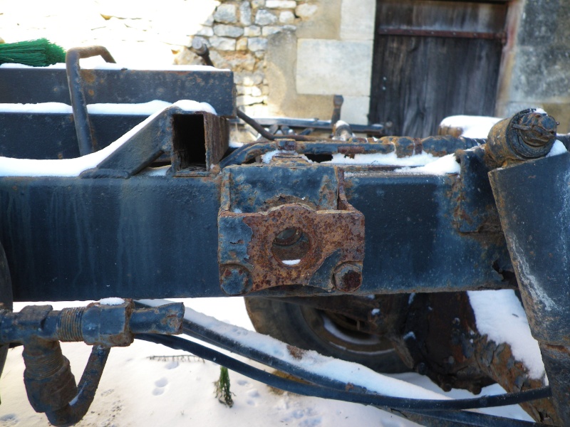

J'ai besoin d'infos sur le montage de l'araignée tribenne d'un 421.
Je cherche à savoir si la pièce qui supporte l'araignée est boulonnée au chassis ou soudée ?
D'avance merci.

Bonsoir, sur le mien elle est boulonnée.
2 boulons de chaque coté au niveau des supports avec l'axe qui passe dans le silent block de l'arraignée et 2 fois 2 boulons pour la partie à l'arrière du chassi, (au dessu de l'attelage)
si tu veux des photos, j'en ferais demain

Justement sur cette photo j'ai l'impression que le support est soudé au chassis.

salut etienne voila une photo de mon support

sur mon 421 la patte qui tient le support est soudée au châssis

Je pense plutôt 411, non ?
Voilà sur le mien
Bon, c'est un peu moins propre que Zombinis, désolé Rolling Eyes
En fait, la pièce en triangle ne fait qu'un, elle est posée et boulonnée au chassis. J'ai vu l'éclaté sur le site mais où ?
Voià, une photo de l'ensemble

Merci à tous pour vos infos. Il semble donc y avoir deux montages sur les 421 : soudé ou boulonné.
Si quelqu'un a dans son garage cette fameuse pièce version boulonnée , je suis preneur, il y a une annonce dans la section prévue à cet effet.

oui j'en ai déjà vu un de soudé aussi ...... mais pourquoi ne pas découper un peu le côté à la disqueuse, tu devrais pouvoir démonter le tien ?
Antoine62
Localisation: Pas De Calais
Nombre de messages: 58
Date d'inscription: 06/01/2012
MessageSujet: Re: Tribenne 421   Lun 06 Fév 2012, 20:26
C'est vrai que je n'ai pas bien expliqué le pourquoi de toutes mes questions.
Je possède un 411 qui avait été bricolé par l'ancien proprio au niveau de la tri-benne ( qu'il avait supprimé ).
J'ai racheté une tribenne de 421 pour poser dessus.
J'ai maintenant deux options pour fixer l'araignée de 421 sur mon 411 :
-trouver le fameux support de 421
-trouver un support de 411 et modifier l'araignée ( suppression des silent bloc ).
Voilà l'équation.
Merci pour votre intérêt.
