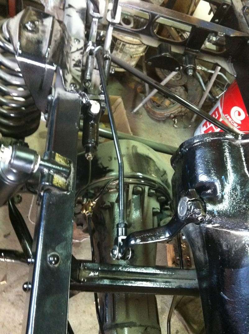

| Sujet: Re: une petite toilette d un 411 Jeu 03 Juil 2014, 19:34 | |

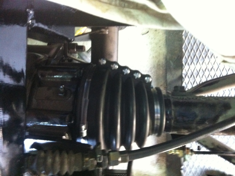

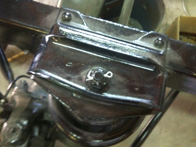

| quelque bricole montage des soufflet montage commande d embrayage et cloche d embrayage montage goupille la il y a du boulot un nombre de?????? support moteur reservoir vue d ensemble |

| Sujet: Re: une petite toilette d un 411 Jeu 03 Juil 2014, 20:58 | |
| Pour les soufflets, en principe les vis se mettent a l'horizontale; tu devrais les tourner d'un quart de tour, sinon il vont se couper rapidement. |

| Sujet: Re: une petite toilette d un 411 Jeu 03 Juil 2014, 21:40 | |
| merci pour l info mais je comprend pas il fonctionne bien de haut en bas le tube de pousser si ont monte a l'horizontale il aurait tendance à s'ouvrir voir fuite de la graisse a part montage des vis vers le haut |

| Sujet: Re: une petite toilette d un 411 Ven 04 Juil 2014, 12:26 | |
| , ,il va etre tout neuf ce Momog. Tu va voir une différence normalement entre les amortos Monroe et les renforcés, ils sont vraiment tout mou les Monroe. Sur mon 421, mon soufflets a les vis à l'horizontale d'origine et ça à l'air de tenir, pas de fuites. Bye et Eric88 |

| Sujet: Re: une petite toilette d un 411 Ven 04 Juil 2014, 21:50 | |
| Comme tu l'as dit le tube oscille de haut en bas, et le soufflet se comprime ou s'étire en haut et en bas. A l'horizontale le soufflet travaille moins. La partie avec les vis est plus rigide que le reste, et a du mal a ce déformer.C'est pour ça qu'elle est mieux a l'horizontale, d'après moi. |
