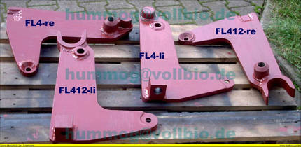

Suis a la recherche des deux support qui se fixent au chassis afin de recevoir le godet FL4.
En cherchant sur les forums en Allemagne (je comprend rien àl'Allemand)et j'ai trouve une adresse mail en Allemagne qui en fabrique: hummog@vollbio.de.
Est ce que vous connaissez et sont ils serieux?
Je n'ai pas trouvé de site internet....
J'ai seulement une photo avec les supports et leur mail en filigrane (desole j,arrive pas a la mettre sur le site avec l'ipad.....si qq1 a une astuce à me donner....suis preneur).

Voici le FL4, celui ci est un ''nouveau'' modele, l'ancien modele a été construit jusqu'en 1979-80:
Vu des ancrages par dessous :
Platines de droite pour nouveau modele, celles de gauche pour ancien modele?

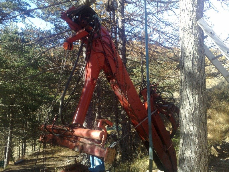

Je souhaite monter une grue forestiere à l'Ar (achetee à Roger):
A l'ar j'ai ça :
Comment s'utilisent les parties cylindriques? Photos d'autres montages???
