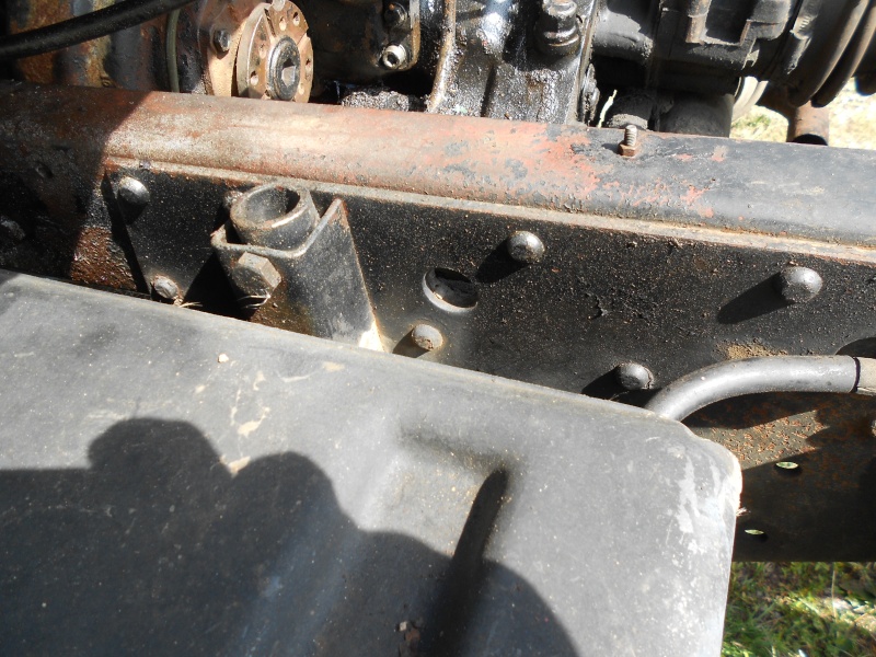

question , le 421 que je garde me pose question sur son équipement , je veux la benne + treuil ar , deux solutions : 1 la benne avec treuil ar sous chassis ,solution 2 un treuil ritter double derriere cabine avec tablier porteur et benne comme castor mog scratch [img]forestiers de roger : troisième partie - Page 38 00136110[/img][img]forestiers de roger : troisième partie - Page 38 4a62c610[/img]j ai les deux en stock
la solution n°2 va francs bien au bois, c'est que du bonheur pour l'instant cheers

Si tu comptes mettre des outil sur un éventuel relevage, à mon avis, pour une question d'équilibre, ce serait mieux en position centrale....
mais la benne va remonter... Si tu comptes charger à la main, ce sera encore moins facile... Quoi que, tu as de la hauteur aussi...
Maintenant, si pour les manip du treuil, c'est plus compliqué de l'avoir encastré entre la benne et la cabine, il faut aussi en tenir compte... Mais ça, tu le sais certainement mieux que moi...
Bref, lorsque je rêve du mog idéal pour faire mon bois, le treuil serait en position centrale... Laughing

la position centrale pour le débardage est la meilleur ,le ritter est du calibre du werner pour le plateau il va servir au bois de chauffage pour charger le tablier porteur fait un palier le montage de la photo est mixte tablier + bras [img]forestiers de roger : troisième partie - Page 38 00136111[/img][img]forestiers de roger : troisième partie - Page 38 00136112[/img]

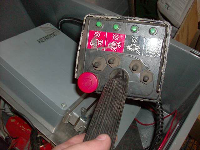

c est pas mon équipement celui ci est à vendre en allemage 13000 euros ht de mog u90 [img]forestiers de roger : troisième partie - Page 38 00136113[/img]
avec la commande radio [img]forestiers de roger : troisième partie - Page 38 00136114[/img]

je confirme, grâce à la bêche qui fait un palier, il est aisé de charger la benne (le plateau pour l'instant). Les billes au cul du mog, les pointes en bois de chauffe sur le plateau, ça économise les voyages cheers
Salut Roger,
perso, j'aime bien la seconde solution, car avec la première, tu risque de relever encore plus le plateau, non confused confused forestiers de roger : troisième partie - Page 38 761908

je vais voir ,mais le 421 à un châssis droit ,je veux mettre sur un support séparé de la benne comme le 406 de façon à passer les câbles de par et d autre du verrin la benne serait plus haute de 4 cm pour le passage des câbles le tablier viendrait se fixer sur le bâtie du treuil forestiers de roger : troisième partie - Page 38 761908 je veux un montage léger mais costaud

scratch moi j'ai toujours imaginé un montage sur coulisses Wink
Explication :
sur l'araignier de benne tu soudes 2 UPN et tu fabrique un faut chassis qui vient ce glicer dedans maintenu par 4 gros boulons avec soit un faux chassis avec benne d'origine soit un faux chassis avec double treuil et tablier porteur
le tout monté sur bequille pour le dételage
le plus dure c'est pour la transmition du treuil Embarassed
les 2 double treuil et benne Embarassed elle doit pas etre grande No

voici le puzzle le mog 421[img]forestiers de roger : troisième partie - Page 38 Dscn0628[/img]
les bobines ritter[img]forestiers de roger : troisième partie - Page 38 Dscn0629[/img]
le renvoi de transmission chaîne [img]forestiers de roger : troisième partie - Page 38 Dscn0630[/img]
le tablier porteur[img]forestiers de roger : troisième partie - Page 38 Dscn0631[/img]
les trous de fixation du treuil[img]forestiers de roger : troisième partie - Page 38 Dscn0632[/img][img]forestiers de roger : troisième partie - Page 38 Dscn0633[/img]
