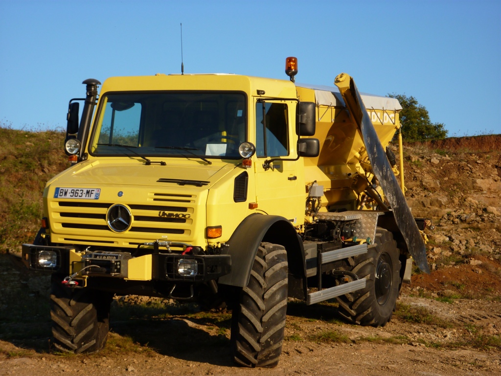

tu veux une calandre de U5000 (comme la premiere photo sur le u5000 jaune) ou un calandre grillagée (seconde photo sur le 2150 blanc) qu'on voit ici :
http://www.unimog-mania.com/t5872-je-n-ai-toujours-pas-mon-u-5000

elles sont belles les calandres des U5000 :
celle de Francis avec une étoile plus grande et des leds intégrées :
