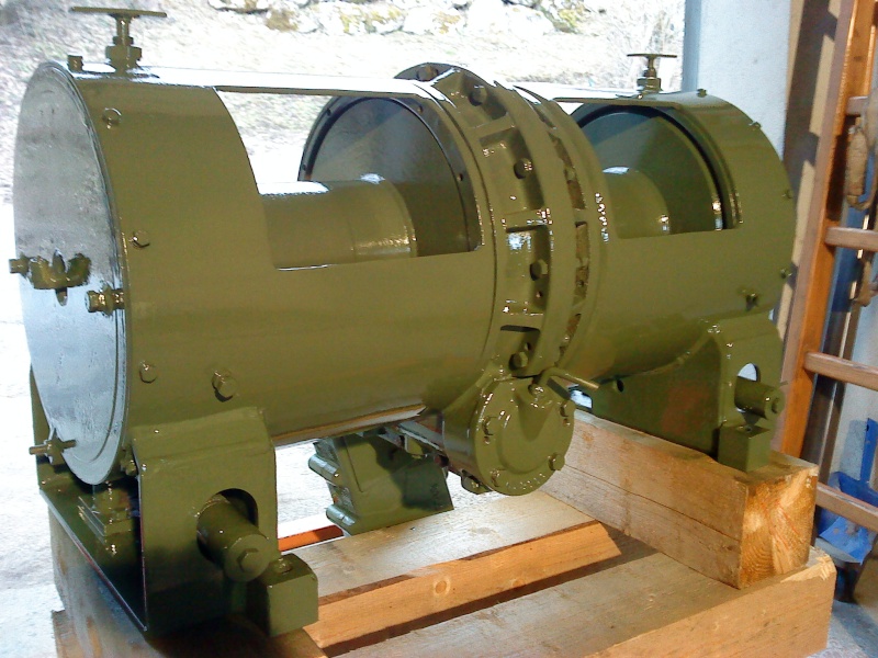

Avec le retour des beaux jours, on c'est remis sur le MB.
Toute la partie arrière (relevage) est démonté.
On a attaqué le treuil aussi, entièrement décapé, demain 1ère couche de peinture.

Maintenant
Montage forestier d'un MB Trac 800 - Page 3 Dsc07011

tu as trouver un bon treuil ,le même que mon 900

beau travail de préparation avant apprêt Montage forestier d'un MB Trac 800 - Page 3 879833
tu as sablé ou tout gratté a la main ? Montage forestier d'un MB Trac 800 - Page 3 251561 Montage forestier d'un MB Trac 800 - Page 3 24510

Beau travail de grattage ! A la brosse métallique ? Ceux qui ont déjà pratiqué le décapage intégral savent le temps que ça représente affraid
Oui je pense, c'est un bon compromis, en plus il à pas du trop travailler, j'enguis de l'essayer
Oui tout à la brosse métallique et pour finir dans les recoins, grattoir et ciseaux à bois.
En gros, une grosse journée à deux pour le décaper.
On y a pensé au sablage, mais peur que sa rentre vers les membranes.
Aujourd'hui donc, première couche de peinture.
Montage forestier d'un MB Trac 800 - Page 3 Dsc07012
Montage forestier d'un MB Trac 800 - Page 3 Dsc07013
Montage forestier d'un MB Trac 800 - Page 3 Dsc07111

une peinture normale ou epoxy peut-etre ?
en tout cas Montage forestier d'un MB Trac 800 - Page 3 879833
du très beau boulot

[/quote]vert olive ,bon choix, tu as le meilleur renvoie de chaîne qu a fait werner ou glogger , c est celui des 2x11 en carter fonte acier

Il s'agit d'une peinture classique anti rouille.
Concernant la couleur, on voulais que sa reste discret, surtout pour quand on laisse le tracteur dans le bois.

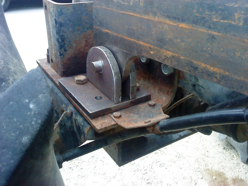

Voici quelques photos du boulot de ces derniers jours.
Pose du treuil pour prendre les cotes pour le chassie en 3 points.
Montage forestier d'un MB Trac 800 - Page 3 Dsc07112
Découpe des pièces puis montage à blanc afin d'y pointer en place
Montage forestier d'un MB Trac 800 - Page 3 Dsc07113
Montage forestier d'un MB Trac 800 - Page 3 Dsc07114
Une fois pointer, démonter pour le souder en totalité.
Montage forestier d'un MB Trac 800 - Page 3 Dsc07120
Remontage et placement des chapes
Montage forestier d'un MB Trac 800 - Page 3 Dsc07116
Montage forestier d'un MB Trac 800 - Page 3 Dsc07122
Montage forestier d'un MB Trac 800 - Page 3 Dsc07118[/url
Placement du treuil sur le chassie avec les tôles et traçage des trous de fixation du treuil pour percer les tôles avant de les souder.
[url=https://servimg.com/view/15999947/43]Montage forestier d'un MB Trac 800 - Page 3 Dsc07119
Demain certainement la suite si le temps le permet...

la façon de montrer les différentes étapes de ta construction est bien faite.
on pourra s'en inspirer

Bien ! Une bonne chose de tout présenter / pointer / souder au moins tout est bien droit ! (contrairement au mien qui penche Montage forestier d'un MB Trac 800 - Page 3 471637 pale ))

Effectivement c'est bien par contre on y passe plus de temps avec tout les montages démontages, mais au moins peut de chance de ce planter.
