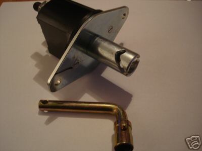

Voici un exemple d'un coupe circuit bien placé. (ici sur un magnifique 421).
Branchement treuil 12 v Intari10
Branchement treuil 12 v Empty
MessageSujet: Re: Branchement treuil 12 v   Branchement treuil 12 v Icon_minitimeJeu 21 Juil 2011, 22:11
c'est quoi comme coupe circuit ? en général ça ressemble à une clé ou un levier non ?
Nombre de messages : 1974
Age : 77
MessageSujet: Re: Branchement treuil 12 v   Branchement treuil 12 v Icon_minitimeJeu 21 Juil 2011, 23:28
Ben oui c 'est le levier avec une chainette. La partie électrique est de l'autre coté de la tôle, ainsi pas besoin de faire entre les fils dans la cabine.
Et le levier peut s' enlever ce qui fait un anti-vol.
