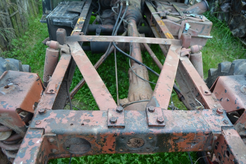

Le système de relevage tri-benne a été adapté avec un verin manuel soudé sur le chassis : cet ensemble de verinage pissant l'huile comme un panier percé et le trouvant particulièrement inadapté et encombrant j'ai commencé par le déposer.
De plus, la benne n'est pas une benne de 411 d'origine (empattement plus large : 421 / 406 ??) et le fond de benne était soudé sur un support permettant son positionnement sur l'araignée. (au passage si cette benne intéresse quelqu'un je n'envisage pas de la réemployer)
A ce sujet j'ai découvert qu'il existait 2 types d'araignées et que la mienne serait destinée à une benne courte (kurtz pritsche kipper), je n'avais pas vu d'araignée comme la mienne avant de me pencher dessus et de découvrir un modèle identique en vente sur le net.

Et bien félicitation pour le démarrage de tes travaux, n'hésite pas à demander des conseils, je serai là dans la mesure du possible.
Pour ta benne on dirai une benne courte de 406.
David.

Merci pour les encouragements Wink
Je penchais aussi pour une benne de 406 bien que je connaisse plus le 406 en photo qu'en réalité Laughing

il y a même 3 types d'araignées , les courtes pour les 411 empattement court, les longues pour empattement long et les suisses pour les bennes alu suisses

Ah la benne alu suisse ! ! ! J'attaque la restauration de mon 411 Westfalia 334460 j'aurais bien aimé en monter une sur mon 421 mais introuvable, sauf véhicule complet ! J'attaque la restauration de mon 411 Westfalia 334460
je connais quelqu'un qui a un 421(d'origine suisse) monté avec ce type de benne, il y a un faux chassi comme une benne traditionnelle (pas vraiment de ressemblance avec l'araignée d'origine! J'attaque la restauration de mon 411 Westfalia 418929 ), par contre je ne sais pas si ca ne rigidifie pas trop le chassi ? ? ? mais tu peu charger au max ! ! ! J'attaque la restauration de mon 411 Westfalia 533477

eh ! ! ! au fait une benne de 406 un peu volumineuse pour un 411 ! ! ! J'attaque la restauration de mon 411 Westfalia 418929 mais bon à toi de voir ! J'attaque la restauration de mon 411 Westfalia 528268
Oui clair surtout en largeur c'est pour cela que je ne pense pas la garder, j'ai pas envie de passer mon temps au retro pour vérifier si j'embarque pas la benne a chaque fois que je sors , y'a assez des remorques plateau pour ca Laughing

Si tu fouine un peu à droite à gauche ! tu trouveras certainement une araignée avec sa benne ! J'attaque la restauration de mon 411 Westfalia 533477 mais il ne faut pas être pressé ! J'attaque la restauration de mon 411 Westfalia 616391 moi j'ai mis deux ans pour trouver mon bonheur ! mais il est vrai que si tu veux charger au max une suisse c'est l'idéale ! ! ! J'attaque la restauration de mon 411 Westfalia 690630 (au fait, moi j'échangerais bien la mienne contre une Helvete ! ! ! J'attaque la restauration de mon 411 Westfalia 334460 )
