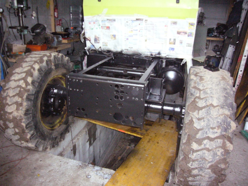

démontage de l'AR et préparation pour peinture chassis

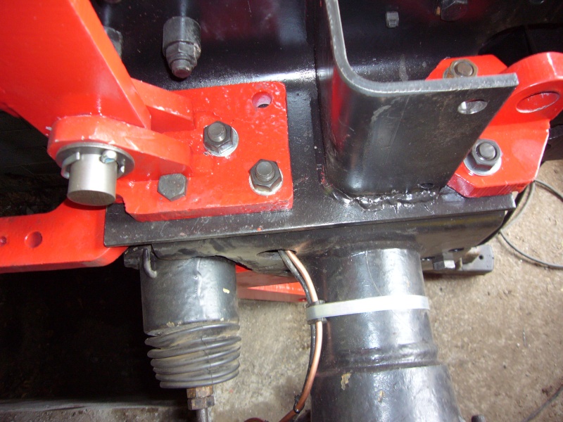

tous les axes et bagues ont été refais avec mon père
j'ai dû refaire les conduites de frein en cuivre, révisé les étriers (grippés)joints des pistons,vis de purge grippées Crying or Very sad
j'en ai profité pour faire TOUTES les vidanges et lui faire une bonne révision pour aller au forestiers de marco - Page 24 251561 forestiers de marco - Page 24 24510

pose du tablier AR

Et ces poumons de frein alors ? je vois que tu as réussi à les replacer quasi au même endroit !

j'ai fais une petite découpe pour pouvoir placer les poumons avec un léger biais
