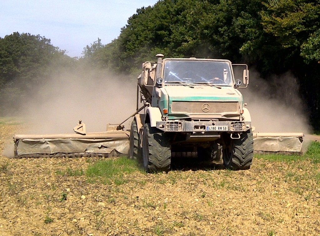

Bonjour a tous,
Nous fabriquons de la chaux dans la Nièvre. Région Bourgogne. Sud du massif du Morvan.
Pour épandre notre chaux, nous utilisons:
Un 416 avec un épandeur amazone rampes de 6 M. Acheté neuf en 1979
Un U2150 avec un épandeur prolog rampes de 9M. Acheté neuf en 1998.

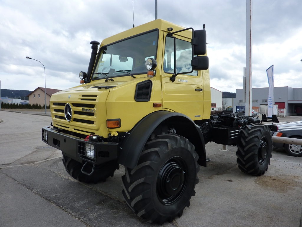

Cette année, et pour du peu, nous allons avoir un U5000 avec un épandeur prolog rampes de 9M. Boite EAS, clim, treuil warm, télédégonflange des pneus. Options que nous n'avions pas sur le 2150. Nous conservons nos 2 autres Unimog.
Vous pouvez regarder mon site web:
http://www.chaux-de-ternant.com
Voici quelques photos:

oh qu'il est beau bounce
il ne faut pas le recouvrir de chaux, il ne mérite pas ça Crying or Very sad
pourquoi avoir choisi un unimog car un tracteur serait moins cher a l'achat et a l'entretien ?

belle entreprise!
le 2150 est rudement chaussé!

Les pneus pour épandre c'est 540/ 65 R 24. De série, et le maximum qu'il y a sur le barré rouge c'est 455/ 70 R 24. Et d'ailleurs, en 2011, tout comme en 1998 pour le 2150, l'usine Mercedes monte des 445/ 70 R 24 en Michelin!
ça veut dire que la monte livrée n'est même pas en concordance avec le barré rouge! Et en 13 ans de temps, ils n'ont pas cherché a le modifier! C'est le monde fou de mercedes:

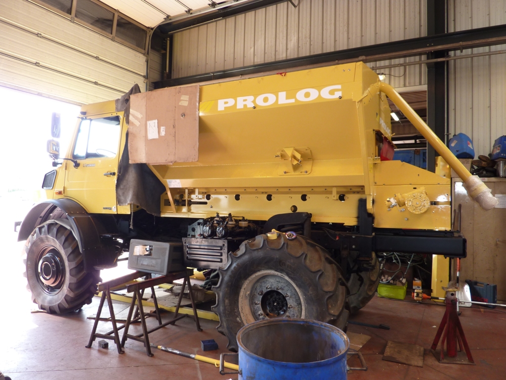

Pour finir, aujourd'hui je suis retourné chercher mon 2150 a Pontarlier qui servait de modèle au montage du 5000. Voyez l'état d'avancement des travaux. C'est en bonne voie.
on avait livré 2 grosses roues pour faire le montage en conditions réelles d'utilisation. Les rampes sont la partie la plus délicate a monter, car a la différence du modèle agricole traîné, toute la conception est a refaire au niveau du repliage hydraulique. C'est un gros boulot. En le mettant sur un châssis de camion, l'écart se creuse entre la trappe du semoir et la rampe. Ainsi, il faut réaliser sur mesure une trémie de réception qui passe dans l'antre du châssis, puis allonger des tirants, changer les pieds de vérins de place... ect...

bel outil !
fais-nous une photo avec les bras dépliés
Localisation: lot et garonne
Nombre de messages: 1897
MessageSujet: Re: CHAUX DE TERNANT 416 U2150 et bientot U5000   Mar 25 Oct 2011, 07:31
Quel est le ptc et poids a vide
Sacré engin, il y a plus qu’à

- Le poids à vide est de 7T500 et le PTC 12T500. On pourra, dans les prés et champs mettre 6 tonnes dans l'épandeur sans souci.
